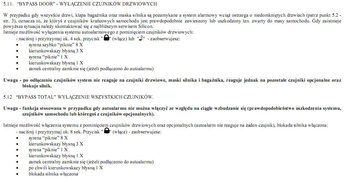

    CameR
    wiesiekj napisał:
    wiem, silicony często zawieszały się
    W takim razie miałem szczęście, bo na kilkadziesiąt założonych - żaden Ultimate nigdy nie wrócił.
    Miewałem tylko problemy z immobiliserami Silicon na pastylkę Dallas, które wieszały się przy bardzo słabym akumulatorze i dużych spadkach napięcia w instalacji samochodu.
    W przypadku wyzwolenia alarmu z drzwi, dioda LED powinna migać sekwencjami 3 impulsów.
    Odszukaj centralkę alarmu i odłącz niebieski przewód odpowiadający za wyzwalanie alarmu po otwarciu drzwi i pokrywy silnika oraz bagażnika.
    Możesz też programowo pominąć czujniki.
    Alarm Silocon Ulitmate ARS zwariował.
    Pomogłem? Kup mi kawę.
  • #8 9027435
    magnetic
    witam, skorzystałem z tego manuala i wyłączyłem alarm że działało tylko otwieranie zamykanie drzwi z pilota, alarm był nieaktywny. zdarzyło mi się to w sobotę kiedy trochę padało, w poniedziałek tak dla sprawdzenia włączyłem alarm na zapłonie przytrzymując 3sek przekreśloną nutkę i o dziwo się samo naprawiło, myślę że szwankuje ten czujnik pod maską bo w drzwiach nie sądze. Na wszelki wypadek popryskałem go WD40 i jak narazie kolejny dzień działa bez zarzutu i cały czas mam oko na samochód pod blokiem, nie wyje, nie świeci.
