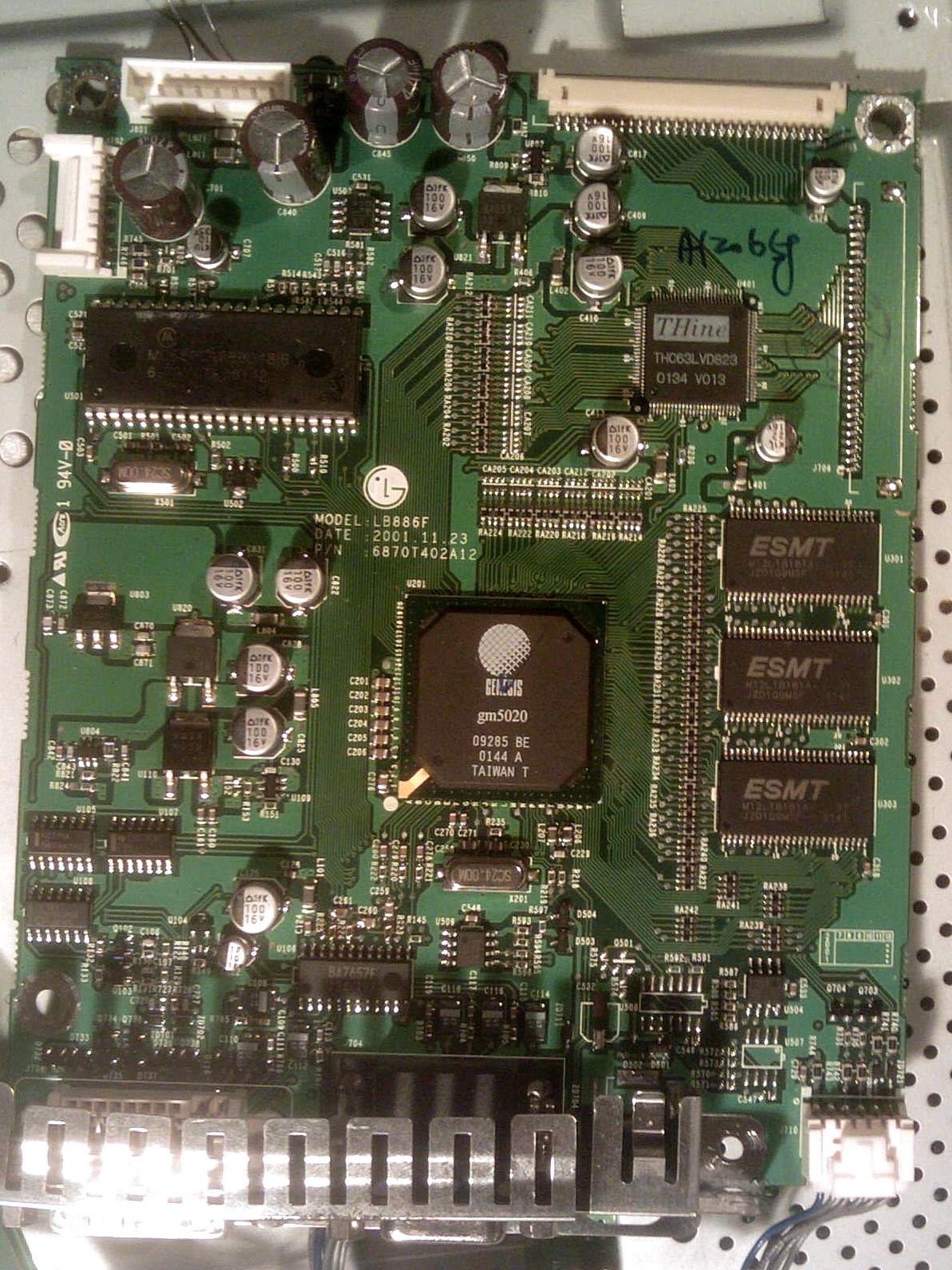

    androot
    Dzięki za odpowiedź.
    Mam PDF'a:
    COLOR MONITOR SERVICE MANUAL
    CHASSIS NO. : CL-29
    FACTORY MODEL: LB886F
    MODEL: L1800PM (LB886F-SL)
    U mnie jest MC68HC908BD481B. Jeśli nie steruje diodami na przedniej ściance, to chyba tylko on może być padnięty, przynajmniej tak myślę. Masz pomysł skąd go dorwać?
    Płytka po podłączeniu do zewnętrznego zasilacza 5V i 12V, pobiera przez pierwszych parę sekund 0,7A z 5V, potem ten prąd spada do 0,22A.
  • #4 9030280
    0__0
    Poziom 30  
    Zamiesc foto plytki ale ogolnie to wiadomo allegro ,ogloszenie na elektrodzie ja kiedys czekalem na allegro 3 miesiace zanim trafil sie rozbitek wlaczajacy sie za rozsadne pieniadze (30zl) klient po miesiacu nawet zabral monitor ale nikt inny mu tego nie naprawil wiec wrocil do mnie .. , szukac takiego reagujacego na przycisk zasilania chassis byly stosowane w lg , dellach i gatewayach - jesli to jest ten model co mysle to procesor padal przez piki z zasilacza ,warto sprawdzic oscyloskopem aby nastepnej plytki nie ubic
