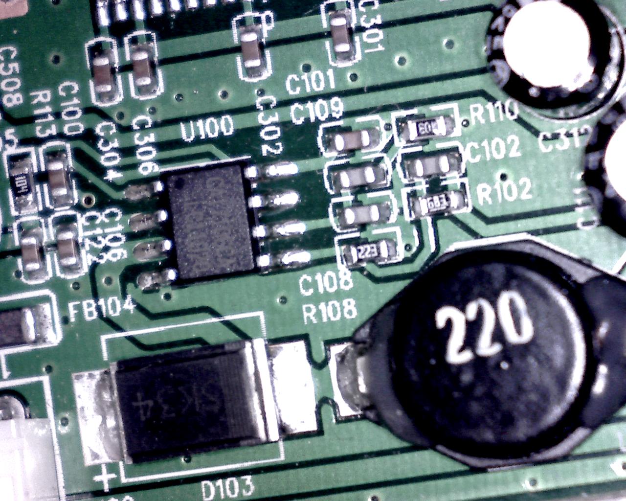

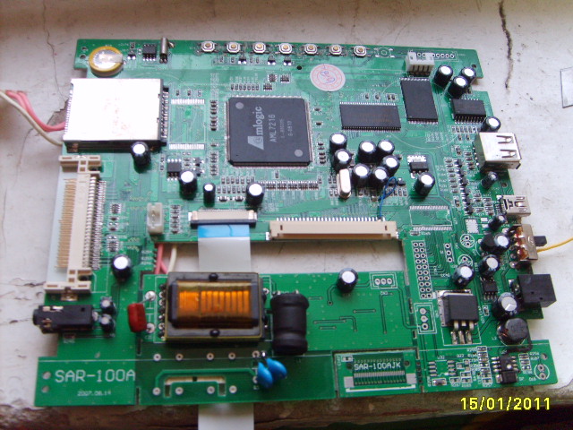

    Szukam oznaczeń układu przetwornicy, który uszkodził się w ramce cyfrowej.
    Nie znam firmy samej ramki, bo ktoś zdarł naklejkę.
    Sam układ ma 8 nóżek, jedynie można odczytać napis : 71013ai.
    Proszę o pomoc.

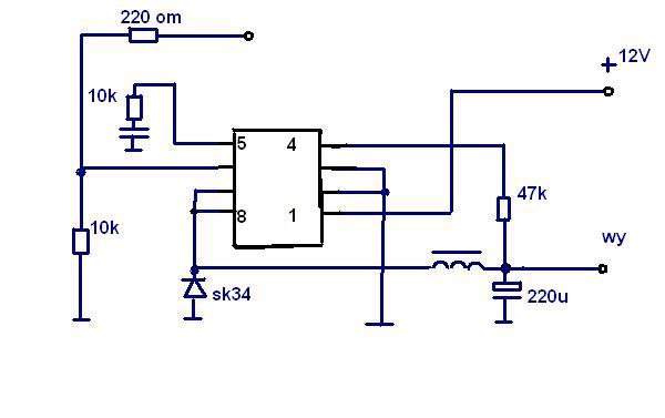

    Tak się zlożyło ze serwisuje w tej chwili ramki - głównie ROLLEI /np DF-12.1 FEELINGS / - i z tego co widze jest to przetwornica DC/DC stosowana w większości takich sprzętów głównie na wejściu. Po niej są stabilizatory - więć sądze że można zastosować inną po oszacowaniu jaka jest potrzebna moc i Uwyj. Jeśli temat aktualny moge narysowac schemat aplikacjii używanej w którymś z modeli - wraz z oznaczeniami.

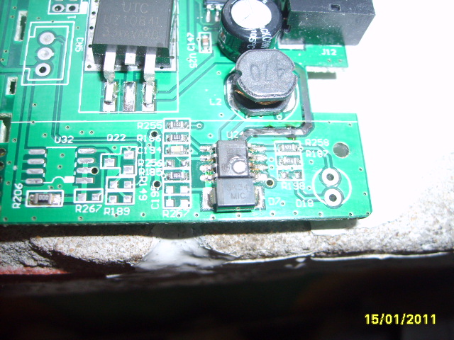

    Ponizej przetwornica DC/DC 12v/5v ramki Rollei 12" Memories

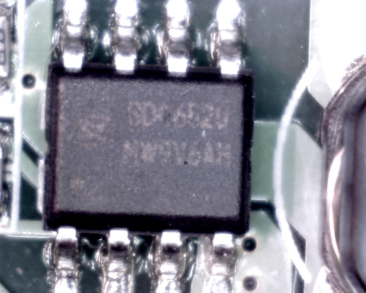

    oraz scalak /to co odczytałem SDC6520_NW9V6AH - nie wiem czy poprawnie/.
    Proponuje sprawdzic czy jest dostępny u nas on lub odpowiednik - wtedy rozrysuje dokładnie aplikacje. Niestety nie mam narazie schematów :( .
