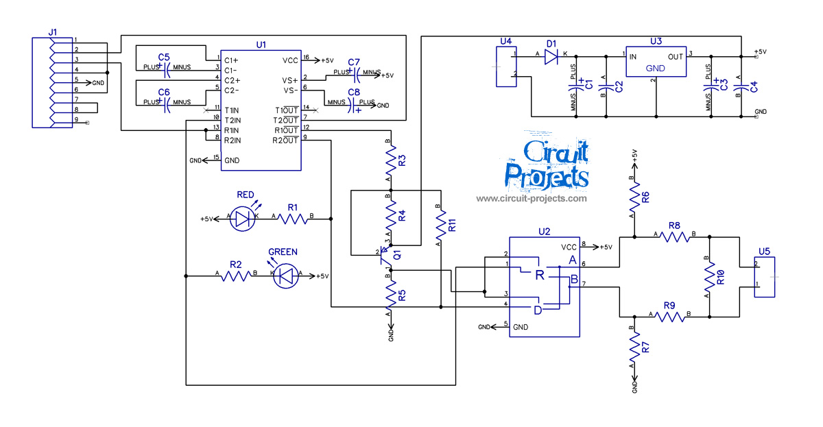

    Witam wszystkich
    Mam następujący problem, mam sterownik PLC firmy SIEMENS S7-200 po przeczytaniu tematów na elektrodzie postanowiłem zbudować sobie kabel jak z linku poniżej
    Link
    Poniżej schemat
    Siemens S7-200 - konwerter RS232 --> RS485
    układ jest zasilany ze sterownika PLC który na wyjściu ma 24V, niestety po podłączeni układu bardzo mocno nagrzewa się układ SN75176 który założyłem zamiast MAX485 oraz rezystor R9 na linii B sygnału. W dodatku cały czas świeci sie dioda RX układ przy próbie podłączenia wyszukuje sterownik lecz pokazuje później komunikat o błędzie.
    Drugim układem który zrobiłem zamiast tego był układ z Elektrody pokazany poniżej:
    Niestety tutaj również pojawia się problem z grzaniem się tego układu i wspomnianego rezystora, po zmianie układu SN cały czas jest to samo.
    Czy może mi ktoś pomóc co może być przyczyna takiego problemu bo nie wiem czy budować kolejny układ czy coś jest nie tak w konstrukcji układu.
  • #2 9113716
    kemot55
    Możesz nie zawracać sobie głowy terminatorami. Testowałem. Bez tych rezystorów pomiędzy 75176 a sterownikiem też będzie działać. Natomiast nie będzie działać jak źle spolaryzujesz linie A i B. Kolejna rzecz to max232 - sprawdź czy Ci się nie wzbudza (i nie generuje cały czas na wyjściu do komputera jakiegoś śmietnika).
    A w ogóle to zrób to samo stosując układ FT232RL (wykorzystując notę aplikacyjną i układ 75176 lub max485). Działa bardzo ładnie ponieważ ma sprzętową kontrolę kierunku już w FT. Trzeba tylko właściwie ustawić poziomy sygnału TX i RX (ja musiałem u siebie odwrócić stan, ale to się robi wewnątrz układu FT)
