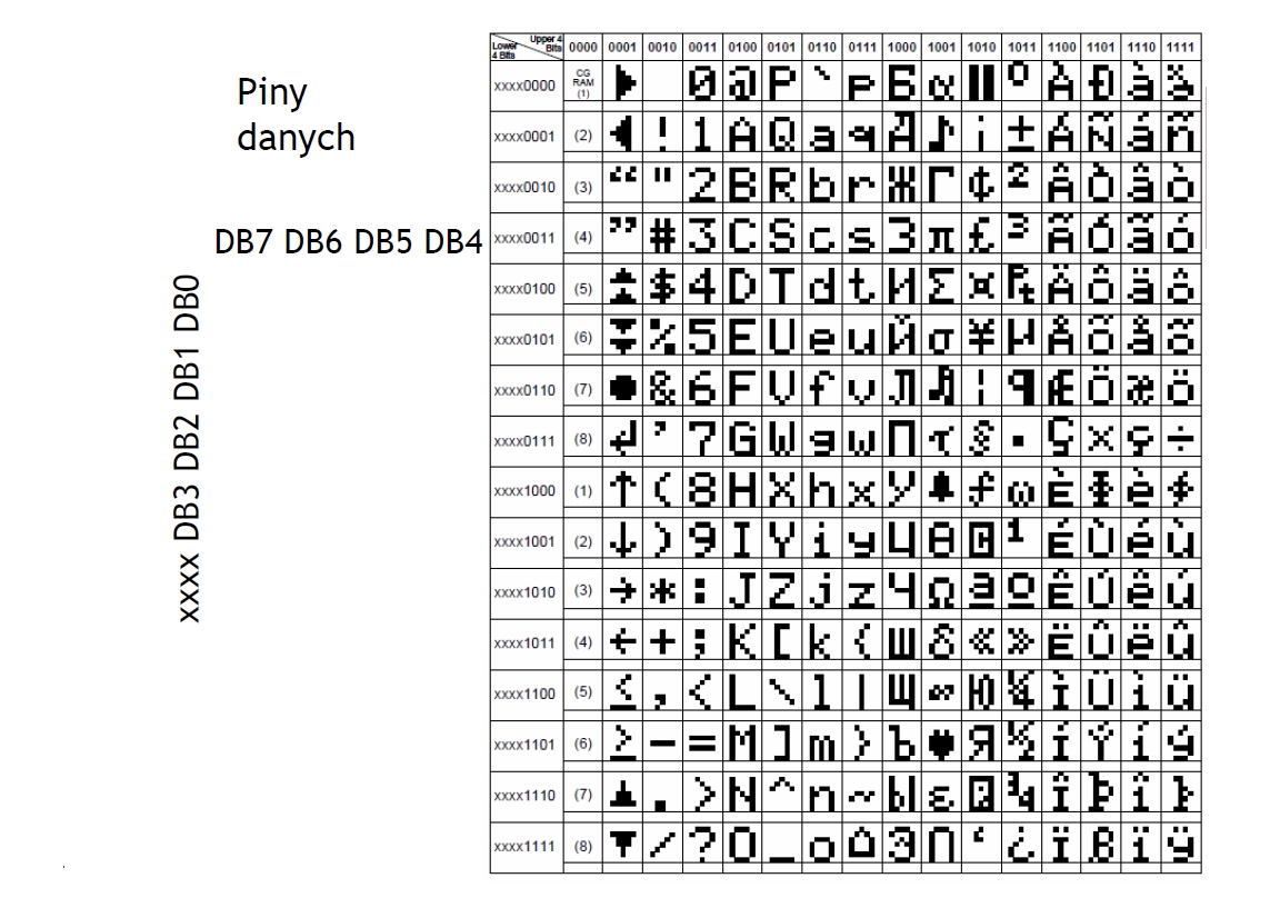

    Jak wyświetlić jakiś znak, tzn w którym miejscu w kodzie trzeba to zastosować korzystając z takiej tabelki?
    np. jak wyświetlić 123
    [Atmega8] + wyświetlacz lcd
    .include "m8535def.inc"
    .def TMP = R16
    .org $000
    RJMP RESET
    RESET:
    LDI TMP,LOW(RAMEND)
    OUT SPL,TMP
    LDI TMP,HIGH(RAMEND)
    OUT SPH,TMP
    LDI TMP,$FF
    OUT DDRA,TMP
    NOP
    OUT DDRB,TMP
    RCALL INIT
    RCALL DELAY
    RCALL WRITE
    MAIN:
    RJMP MAIN
    DELAY:
    LDI R21,$FF
    L1: LDI R20,$FF
    L: DEC R20
    BRNE L
    DEC R21
    BRNE L1
    RET
    S_T:
    CBI PORTB,0
    CBI PORTB,1
    SBI PORTB,2
    OUT PORTA,TMP
    CBI PORTB,2
    RET
    DANE:
    CBI PORTB,0
    SBI PORTB,1
    CBI PORTB,2
    OUT PORTA,TMP
    SBI PORTB,2
    RET
    WRITE:
    LDI TMP,0b0100_1101
    RCALL DANE
    RCALL DELAY
    ;itd
    RET
    INIT:
    LDI TMP,0b0000_1111
    RCALL S_T
    LDI TMP,0b0000_0110
    RCALL S_T
    LDI TMP,0b0011_1000
    RCALL S_T
    LDI TMP,0b0000_0001
    RCALL S_T
    RET

    Bez schematu ani rusz.
    Dziwny sposób wyświetlania niczego.
  • #3 9018694
    LordBlick
    Dopóki nie popełnisz inicjalizacji wyświetlacza i albo nie zastosujesz opóźnień, albo testowania flagi zajętości, dopóty wyświetlacz nie będzie wiedział, czego od niego chcesz... Generalnie pogooglaj za tym, jak to zrobili inni, obojętnie czy w C, czy w asm...

  • #6 9019579
    asembler
    Poziom 32  
