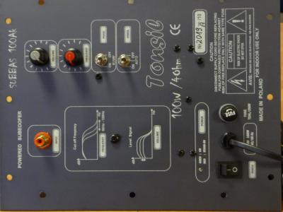

    Cześć
    Chciałbym stworzyć własny subwoofer na głośniku GDN-27-300-4.Będzie on aktywny. Słyszałem że buda ma być 45l.Czy to wszystko wypali?
    Subwoofer na STX-GDN-27-300-4
    TONSIL SUBBAS 100Ak
    DANE TECNICZNE
    WYMIARY :
    długość zewn. 250 mm (montażowa otworu w obudowie-210mm)
    szerokość 200 mm (montażowa otworu w obudowie -160mm)
    głebokość 100 mm
    MOC 100 W RMS
    250 W music
    IMPEDANCJA GŁOŚNIKA 4-16 ohm
    PASMO PRZENOSZENIA 20- 150 Hz
    AUTOMATYKA ZASILANIA (stand by)
    Przełącznik fazy
    PŁYTA CZOŁOWA ALUMINIOWA OKSYDOWANA NA CZARNO
  • #2 9019107
    AVG
    Poziom 30  
    Wzmacniacz przydał by się mocniejszy, choć ja swojego 27-300 swego czasu pędziłem TDA 7294, i dawało to rade. Jednak pod mocniejszym wzmacniaczem było znacznie lepiej.
    Obudowa pasuje 45L, stroić możesz na 35-40Hz.
  • #3 9034211
    RAV_AUDIO
    Przy tych 100W osiągniesz już efekt dobrego zasilania, choć teoretycznie przydałoby się jeszcze dodatkowe 50W RMS. Myślę jednak że w mieszkaniu mimo wszystko narobi to dobrego hałasu.
    Ciekawe jak sprawuje się ten głośnik-sprawdź opinie;D
