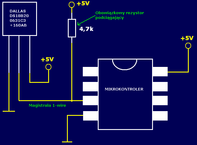

    Witam serdecznie!!!
    Po dziwnych przygodach z LM35 postanowiłem przesiąść się na DS18B20 i niestety również coś nie działa jak trzeba. Podłączyłem DSa jak na rysunku poniżej:
    Pytanie dotyczące DS18B20
    z tą różnicą że ja mam zasilanie 3,3V
    Jak podłączyłem zasilanie to mój DS zaczął się grzać jak szalony, a LCD zgasł więc czym prędzej odłączyłem zasilanie.
    Napiszcie proszę po czym poznać, że ten układ jest zepsuty.

    Witam !
    Schemat poprawny ( ściągnięty z sieci ).
    Pokaż swój układ ( zdjęcie ).
    Dołącz też kod. ( jak w Bascomie, mogę sprawdzić )
    Pozdrawiam. Stefan

    A przez przypadek nie pomyliłeś nóżek DS-a?

    mnie to wygląda na pomylenie nóżek DS'a...
    i omomierzem tu nic nie zdziałasz, co najwyżej też możesz uszkodzić układ
    sprawdź po prostu nóżki DS'a z notą katalogową

    Czujnik jest źle podłączony. Link

    Pomyliłeś zasilanie, odwrotnie, popatrz na schemat i porównaj z płytką.

    no widze linka który podesłałeś i sądzę mam dobrze podłączony czujnik. Patrząc od wypukłej strony czujnika GND jest pierwsze od lewej jak w linku który podesłałeś w środku jest linia danych a po prawej jest VCC i ja tak mam podłączone. To jest źle? Pytam bo może czegoś nie rozumiem...
  • #9 9021919
    sp3ots
    Spójrz na czujnik od strony napisu, tak jak masz na schemacie i w linku.
  • #10 9021923
    piotrva
    czytaj, pod tym pisze jak byk BOTTOM VIEW
    czyli widok od dołu.
    patrz na to co masz na górze, trzymasz ds'a tak, żebyś napisy (płaską część) miał do twarzy i patrzysz na ten rysunek na górze...
    ds pewnie spalony już, skoro się zagotował...

    dobra przyznaje spaprałem...
    Zwracam honor i przepraszam, że się tak upierałem.
    Nie spojrzałem na napis, że to widok od dołu.
    Raz jeszcze dzięki!!!
