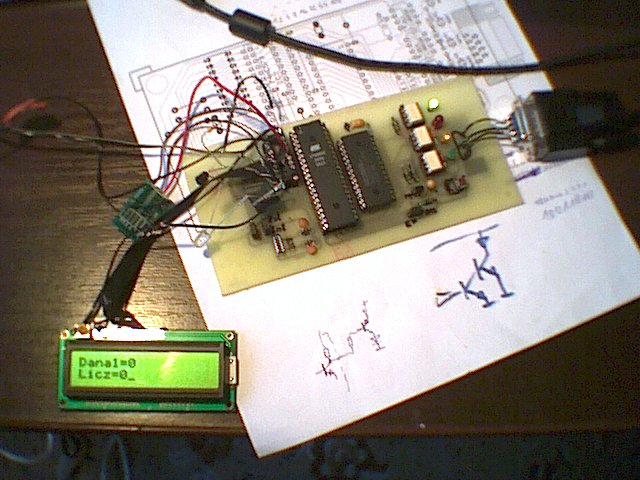

Emulatora procesora 89c4051 bez komparatora lecz w czasie rzeczywistym oraz soft w bascom do emulacji pilota manty emperor 007
Witam! serdecznie !
Proponuje artykuł dotyczący emulatora procesora 89c4051 oraz rozwiązanie w bascomie transmisji IR pilota manty emperor 007
Proponuje sprawdzony emulator procesora AT89C2051 i AT89C4051
link do tego tu:
http://www.hw.cz/Teorie-a-praxe/Konstrukce/AR...rostredek-pro-ladeni-SW-procesoru-89x051.html
Jeśli kiedyś będą problemy proszę na priv lub umieszczę wszystko zamiast linku.
Jest tam oczywiście wsad do procesora pod nazwą SIM301.BIN osobiście użyłem 89s52 ale może być 89c52
Wadą tego emulatora jest brak emulacji komparatora, lecz dzięki prawie 100% emulacji szybkości małego Atmela jest (jak dla mnie) niezauważalne.
Program do obsługi tego emulatora dobry i działa na XP oraz WIN98 link tutaj: http://www.hw.cz/Teorie-a-praxe/Software/ART242-Uprava-simulatoru-procesoru-2051-z-HW.html
zamiast 6N136 OC1 dałem 6N139 lecz to tylko darlington (brakło na giełdzie)
Aby zaemulować pierwszy lepszy procesor np. 89c2051 wystarczy nałożyć podstawkę precyzyjną na tą w emulatorze procesora i polutować układ w/g życzenia i sprawdzić ładując pod kontrolą programu pesi2051.exe plik HEX lub BIN lecz w tym przypadku program nie pokazuje tego pliku w katalogu trzeba go (jeśli istnieje w tym samym katalogu co HEX) wypisać ręcznie w programie pesi2051.exe i poleci.
Zailanie jest brane z układu prototypowego.
Oto zdjęcie działającego emulatora jeśli będą jakieś problemy zapraszam do dyskusji.

Jeszcze nie ma obsługi linii data ale rdzeń działa i wysyła sprawdziłem na odległości 4metrów rozkazy.
Aha w data są dane rozkazów klawiszy.
Pozdrawiam i jeszcze to zmodyfikuje w miarę dostępności czasu ... teraz na urlopie... POZDRAWIAM!
