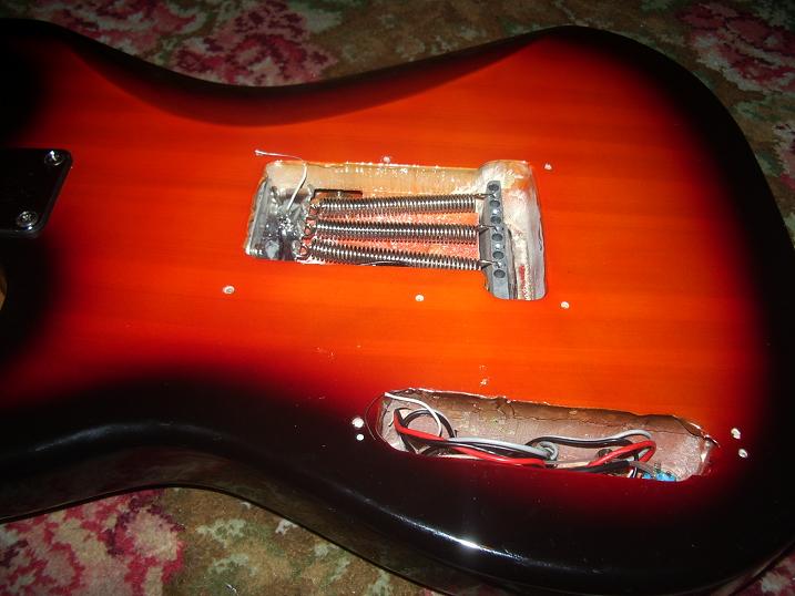

2. Teraz, gdy mamy już wszystko co wymieniłem wyżej odkręćmy pokrywki elektroniki i sprężynowania mostka.

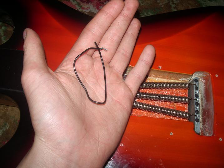

3. Przygotujmy kawałek kabla w izolacji (1 żyła)

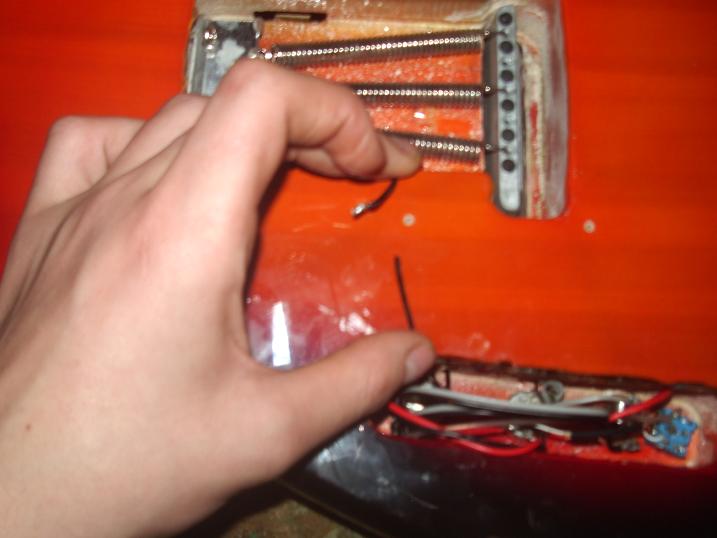

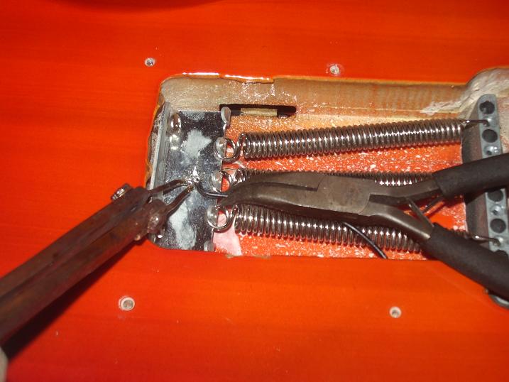

W niektórych gitarach jest już połaczenie mostka z masą całej elektryki gitary, jeżeli nie ma, to trzeba wywiercić otwór prowadzący z komory w której znajduje się usprężynowanie mostka do komory z elektroniką (potencjometry, gniazdo, przełączniki). Przez otwór przeprowadźmy przewód obrany z izolacji na obu końcach. Teraz przylutujmy w jakimś miejscu na mosowaniu zawieszenia mostka koniec kabla. Tak samo zróbmy w drógiej komorze, przylutujmy do masy całego obwodu drógi koniec.

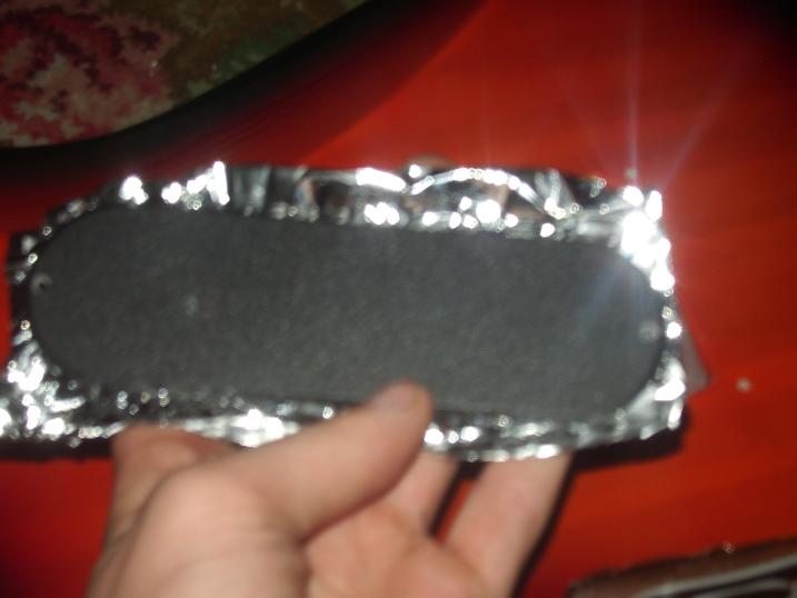

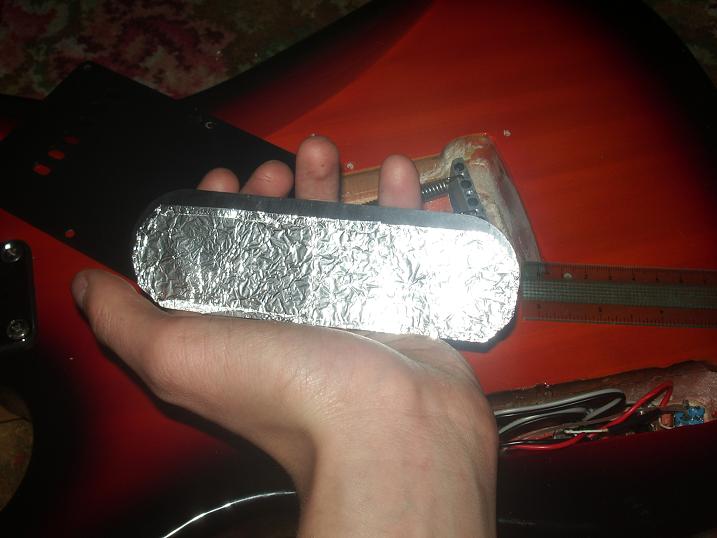

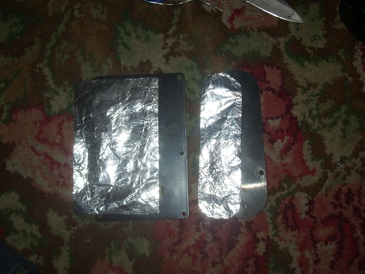

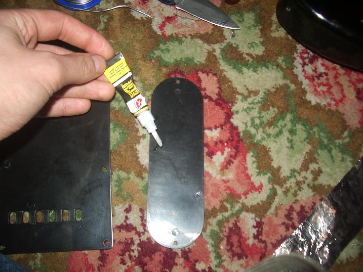

4. Następną rzeczą będzie wycięcie elementów z folii aluminowej. Musimy wyciąć kawałki o kształtach takich jak pokrywki obydwu komór.
Kiedy już wytniesz obydwa kawałki (najlepiej 3 warstwy) dobrze sprasuj je jakąś deską. Zagnij rogi, żeby kawałki folii nie odczepiały się od siebie.
5. Teraz nanieś klej na obydwie płytki i przyklej do nich folię. Zrob to jak najrówniej.
6. Teraz już zostaje przylutowanie dwóch kawałków aluminiowego przewodu do mostka i do elementu masy w komorze elektroniki.

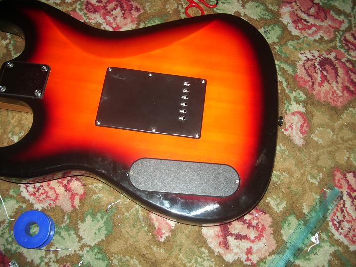

Przewody na drógich końcach obierz na ok 3-5cm (użyj nożyka do obierania, nie zębów!) i oprzyj je na zewnętrznej części komory (na tej, na której opiera się pokrywka). Gdy wykonamy tą czynność, można już przykręcić obydwie płytki tak aby aluminium na płytkach dotykało się z obranymi przewodami MASY.

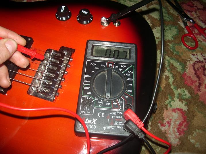

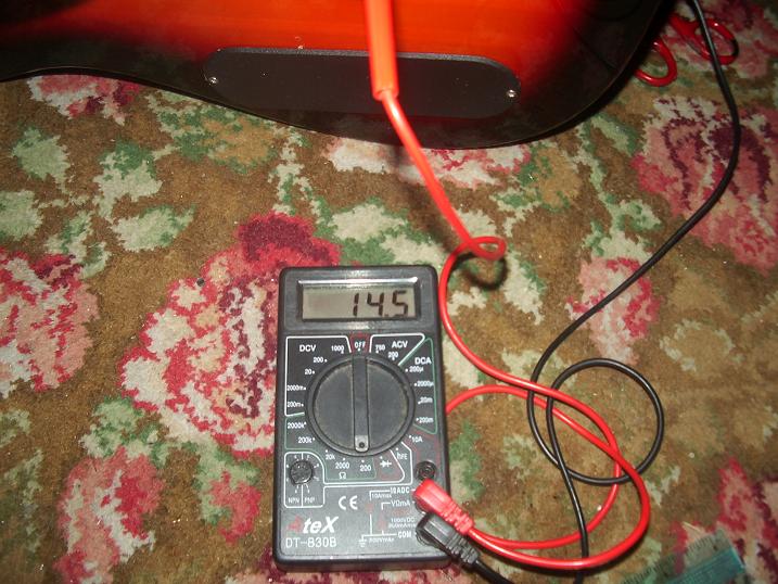

7. Ostatnim punktem będzie już sprawdzenie połączeń wszystkich mas.
Weź miernik i połóż go na gitarze. Jedną końcówką dotknij/zablokuj na masie (-) wyjścia gitarowego (na gnieździe).
Drógą końcówką sprawdź wszystkie elementy które łączyliśmy (mostek, śróbki tylnych pokryw [powinny się stykać z aluminum])
Mienrik najlepiej ustawić na jak najmniejszą oporność (Ohm [Om]).
Gdy wszystko sięzgadza , oznacza to, że mamy gotową ekranację gitary oraz nasz sprzęt jest w pełni uziemiony.
