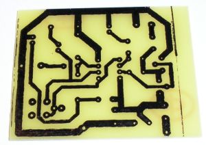

    Trawienie
    Płytki można trawić w wciąż popularnym chlorku żelazowym lub świetnym środku trawiącym B327. Ja używam tego drugiego. Jeżeli ktokolwiek będzie korzystać z chlorku musi bardzo uważać, gdyż plamy z chlorku żelazowego są niemożliwe do usunięcia. Świeży roztwór środka B327 ma barwę niebieskawą, a w miarę wytrawiania płytek przybiera barwę różową. Dopiero co wytrawiona płytka przedstawiona jest na fotografii poniżej. Do konieczności używania gumowych rękawiczek na tym etapie chyba nie muszę chyba nikogo przekonywać.
    Czynności końcowe
    Po wytrawieniu płytkę należy oczyścić z tonera. Ja używam do tego acetonu i uważam, że to najlepszy do tego środek. Toner należy zmyć bardzo dokładne, gdyż nawet małe pozostałości bardzo utrudniają lutowanie. Do wiercenia otworów używamy wierteł: do drobnych elementów wiertło 0,8mm, do większych oraz kabli wiertło 1,0mm. Płytkę warto też pomalować nasyconym roztworem kalafonii w spirytusie lub denaturacie. Zapewnia to ochronę miedzi przed utlenianiem oraz ułatwia lutowanie.
