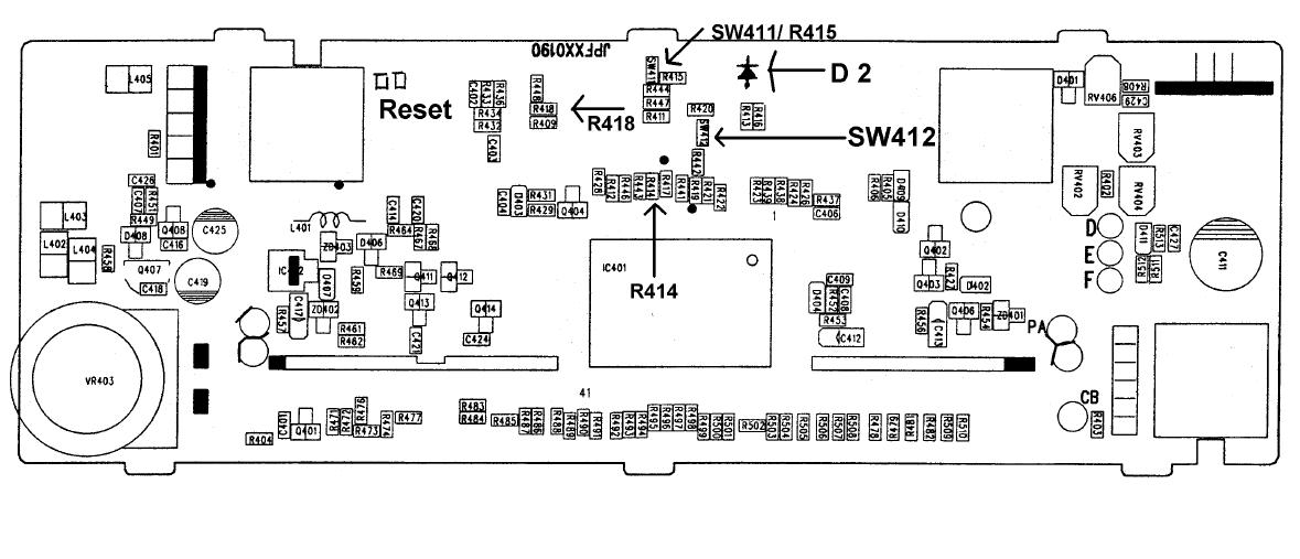

    A jakby tak zapytać Pana schemata co to jest zworka CON401, która idzie do 73 nogi IC401, i która jest połączona z "tajemniczym" przyciskiem RESET jak jest na foto, to rozjaśniłoby się koledze w głowie, że ta płytka nie jest koledze wcale do szczęścia potrzebna.

    Poczytaj najpierw biuletyny. To jest podstawowa instrukcja obsługi usera Albrechta.
    Dowiesz się jakie błędy fabryczne trzeba najpierw naprawić. Dopiero później myśl o rozblokowaniu.
    Przeanalizuj sobie schemat na spokojnie i dojdziesz do wniosku, że jakiś "nie specjalny gość" wprowadza ludzi w błąd twierdząc, że ta conversion coś tam jest wymagana do otworzenia całości algorytmu CPU zwykłą najzwyklejszą w świecie zworkologią
    Napięcie podtrzymania pamięci resetuje się śrubokrętem nawet w najbardziej wyrafinowanych serwisach
    A Pan Schemat odpowiada: ta płytka jest potrzebna do szczęścia tak samo jak krowie majtki na wiosnę.
    Co nie oznacza, że pdf z pierwszego linku nie jest istotny. Jest istotny, a nawet bardzo, bo jest w nim tabela zworkologii, tylko
    trzeba umieć czytać biuletyny
    wykorzystać tabelę i nie zawracać sobie głowy płytką

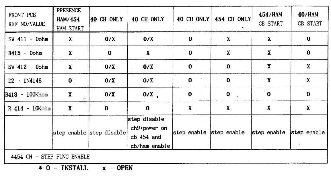

    Według tabelki wygląda na to że należy zdjąć zworkę CON4 (ustawianie tylko dla CB) a założyć na CON2 (pełny zakres)
    Nie do końca rozumiem tabelki rezystory / jumpery, nie wiem dla jakich ustawień należy stosować modyfikacje w niej zawarte (dla zblokowania do zakresu CB czy pełnego odblokowania)

    marcin w napisał:
    Na dodatek mój acrobat reader nie chce mi wszystkiego otwierać.
    Proszę bardzo w .jpeg - a na 100% Twój komputer sobie z tym poradzi.
    Albrecht Ae 5800- rozblokowanie
    Tabelka
    PCB
