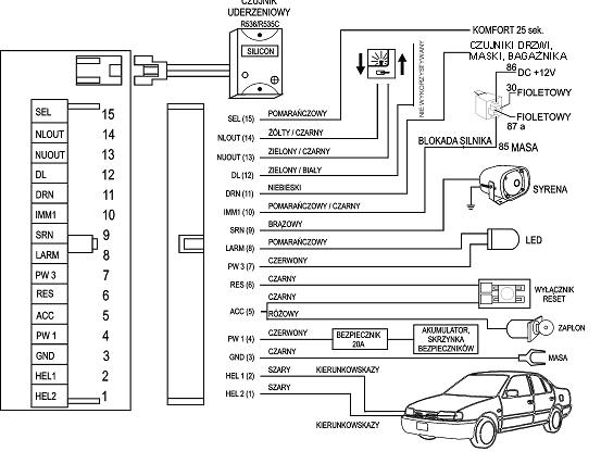

    Witam wszystkich i proszę o pomoc. Zakupiłem do tego alarmu czyjkę mikrofalową dwustrefową z której wychodzą 4 przewody, wiem co prawda który od czego jest, ale nie wiem jak je podłączyć pod centralkę. Wychodzi z centralki dodatkowa kostka do zamontowania czyjników z trzema wyjściami, ale nie ma żadnej szczegółowej wzmianki co do podłączenia, poza rysunkiem który pokazuje że tam trzeba podpiąć oryginalny czujnik uderzeniowy, brak jakiego kolwiek opisu które wyjście z tej kostki jest do czego. Nie chciałbym próbować podłączać tej czujki na "pałę" żeby czegoś nie uszkodzić. Z góry dziękuję za pomoc.

    Nie rozumiem w czym problem. Masz 3 konektory + - i wejście z czujnika. Voltomierz do ręki i sprawdz. Dla ułatwienia podam, że "-" pojawia się po włączeniu alarmu.

    Chodzi mi o to że są dwa przewody wychodzące z czujki (prealarm i alarmowy) a mam tylko jedno wejście na czujkę więc czy mam podłączyć je razem do tego jednego wejścia czy kabelek od prealarmu podłączyć zupełnie gdzie indziej. W instrukcji piszą że ten alarm (jak zresztą każdy silicon ultimate ARS czy CD) posiada funkcję prealarmu ale nie jest wyjaśnione gdzie to podłączyć. Jedna osoba na forum pdłączyła (co prawda tylko czujkę z trzema przewodami) do wyjścia na krańcówki drzwi odcinając ją diodami prostowniczymi. Na przykład alarm forteca ma specjalne wyjście na prealarm do którego podłącza się ten dodatkowy przewód. Gdzie podłączyć + i - i przewód od czujki wzbudzający alarm wiem, nie wiem natomiast co zrobić z przewodem który powinien wzbudzać funkcję prealarmu. Pytanie może jest banalne ale spędziłem trochę czasu na czytaniu tego forum i jak do tej pory nikt tego nie poruszył. Będę wdzięczy za pomoc. Pozdrawiam.

    Funkcja prealarmu zalezy od długości impulsu na wejściu z czujnika. NIE MA innego wejścia prealarmu. Musisz pokombinować kt óry przewód z czujnka podłączyc.
