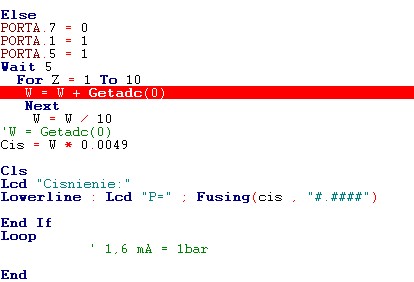

    Przepraszam że dopiero teraz odpisuje. Program już działa, odczytuje sygnał z czujnika dopiero po pojawieniu się '1' na Pina.6 i reaguje według instrukcji zawartej w kodzie. Co do komendy 'wait 10' to czas przerwy wynosi 10sekund jest to po to by pomiary były pobiera z jakimś odstępem czasu. Dopisałem dalszy ciąg programu i tu niby wszystko jest ok, ale są pewne niejasności. W tej części procesor pobiera 10 odczytów z czujnika(czujnik prądowy 4-20mA, 1-10bar) uśrednia a następnie wysyła na wyświetlacz. Problemem jest to, że nie mogę dojść co to jest za wartość która jest wyświetlana. Czujnik leży na biurku, nie jest umieszczony w zbiorniku a pomiar pokazuje wartość 0,3969. Docelowa ma być wyświetlana wartość ciśnienia w barach(czułość czujnika to 1,6mA=1bar). Może ktoś z was będzie wiedział gdzie leży problem. Oto część kodu:
    Config Adc = Single , Prescaler = Auto , Reference = Avcc
    Start Adc
    Dim W As Word
    Dim Cis As Single
    Dim Z As Byte
      W = 0
      Z = 0
    Do
    Wait 5
      For Z = 1 To 10
       W = W + Getadc(0)
       Next
        W = W / 10
    W = Getadc(0)
    Cis = W * 0.0049                                            'dopisać modyfikacje dotyczącą czułości przetwornika
    Cls
    Lcd "Cisnienie:"
    Lowerline : Lcd "P=" ; Fusing(cis , "#.####")
    Loop
    End

    po pierwsze, program nie uśrednia wyników - usuń to w=getadc(0) po pętli for, a typ zmiennej w zmień na long
    to co Ci wyświetla to wartość pomiaru z adc * 0.0049 :D
    zmieniłem tak jak napisałęś z tym że teraz nie chce sie skompilować, pokazuje błąd"Source variable doesn't match the target variable"

    Podłączony jest poprzez rezystor, znaczy się atmega dostaje spadek napięcia na tym rezystorze. jest on tak dobrany aby przy pradzie 20mA napięcie nie przekroczyło 2,5V (rezystor 110om). Zmieniłem tą linijkę w kodzie i faktycznie pokazuje mi teraz wartość napięcia '0,4410' tyle wychodzi z wyliczeń. Chodzi o to że ten czujnik przy 4mA powinien mi pokazać wartość ciśnienia równą 0, tylko nie wiem właśnie jak to zrobić programowo.

    mój błąd - musisz zostawić W jako Word, a potem dodawać wartości do zmiennej typu Long poprzez tzw. niejawne rzutowanie typów. czyli
    Dim W as word, L as long
    W=getadc(0)
    L=L+W
    L=L/10
    W=L
    '... i dalsze obliczenia

    zmieniłem tak jak napisałeś, teraz ten fragment wygląda tak :
    Wait 5
      For Z = 1 To 10
        W = Getadc(0)
        L = L + W
       Next
        L = L / 10
    Cis = L * 0.0049                                            'dopisać modyfikacje dotyczącą czułości przetwornika
    Cls
    Lcd "Cisnienie:"
    Rozumiem że teraz on liczy sobie średnia z 10 wyników i wyświetla. Aktualnie pokazuje mi wartość napięcia równą 0,441V. Chciałbym zrobić tak żeby ta wartość napięcia była wartością '0' dla układu, ponieważ przy tej wartości ciśnienie równe jest 0, cz da się to zrobić?
