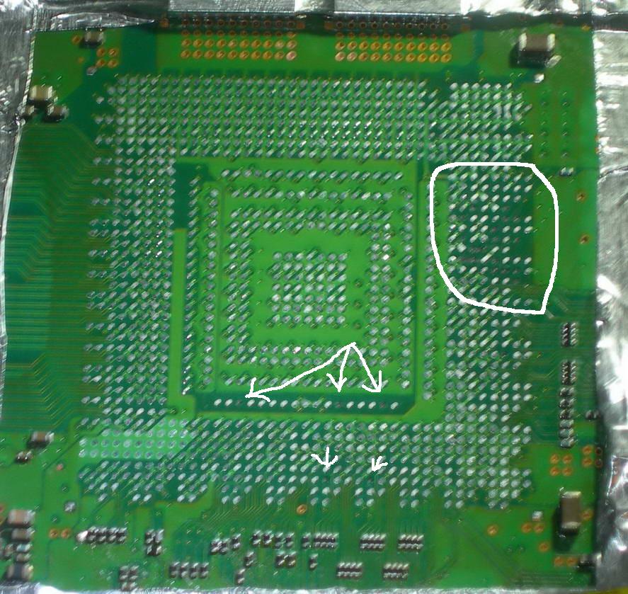

Walczyłem dziś z YLODem w PS3. Niestety publikowane w sieci profile dla Ach IR Pro SC i PS3 nie zdały egzaminu. Jako, że mam złe doświadczenia z przegrzewaniem układów przy reballingu, to starałem się nie przedobrzyć w PS3. Efektem są urwane pady na płycie głównej od PS3 fat SEM-001
Ku potomności profil wyglądał tak:
Lead-Free PS3
R1 - 0,50 L1 - 100 D1 - 80
R2 - 0,50 L2 - 150 D2 - 80
R3 - 0.40 L3 - 200 D3 - 80
R4 - 0,40 L4 - 220 D4 - 60
R5 - END
Aby GPU w PS3 drgnęło górę musiałem w ostatnim kroku ustawić na 230 stopni i na 80 sekund co po modyfikacji wyglądało tak:
R4 - 0,40 L4 - 230 D4 - 80
R5 - END
Preheater ustawiony na 300 stopni podgrzewał płytę do 210-220 stopni, radiator na grafice był w trakcie grzania.
W prawym górnym narożniku ok 10 kulek nie do końca się upłynniło i zostały na płycie "odbielając" pady na grafice - po delikatnym poskrobaniu grotem z cyna PB dało się je pobielić ponownie.
Niestety, na płycie kilka padów też zostało naruszonych (prawy górny róg):
Po wlutowaniu konsola nadal miała YLOD, po ponownym wylucie kolejne pady zutylizowały się (na dole po środku).
Z pobieżnych oględzin pady wyglądają na puste - dziwi mnie tylko, ze aż tyle.
Niestety ze schematu wywnioskować nie można a nie mogę znalezć datasheeta GPU. Czy ktoś zorientowany może oświecić mnie czy te pady są używane?
Pytanie kolejne - czy jeśli tej płyty nie da się ożywić, to jak można zesparować do innej płyty napęd od tej zabitej konsolki? Pytam, bo mam jeszcze jedną - gołą -płytę z YLODem ale niestety nie posiadam od niej napędu...
