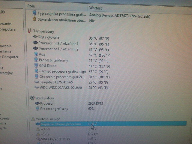

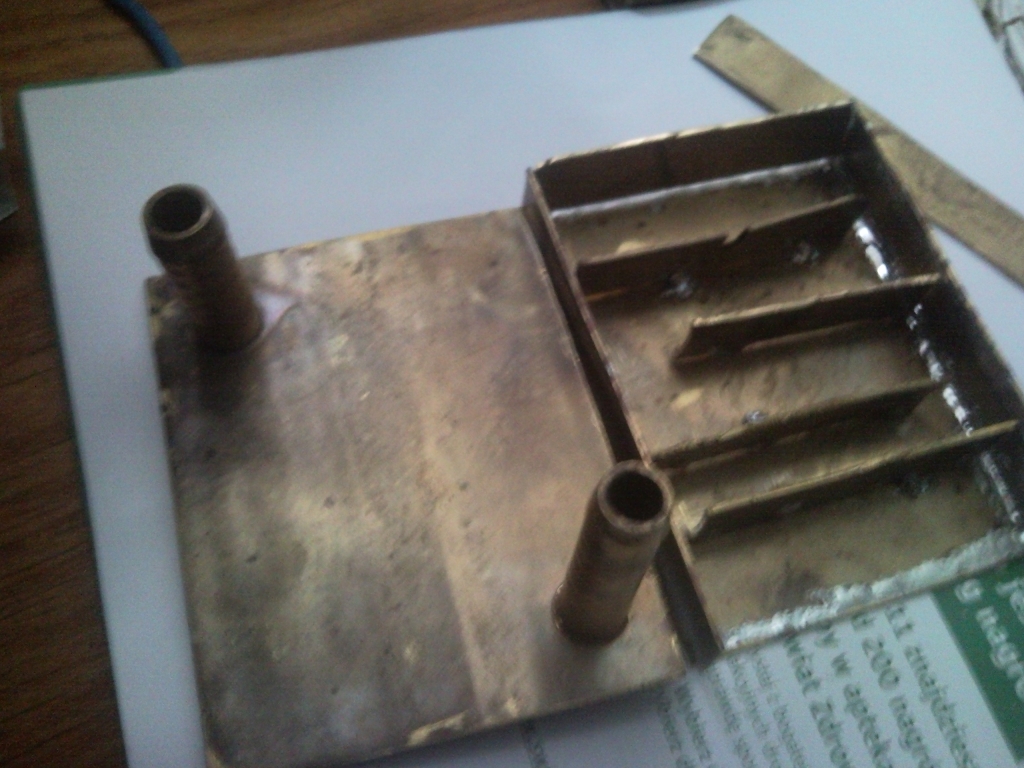

    witam , chał bym zaprezentować wam WC mojej konstrukcji.Na układ chłodzący procesor i kartę graficzną wydałem niecałe 150 zł więc chyba jest czym się pochwalić.Blok na procesor zrobiłem sam ale do ,ale grafikę postanowiłem zwodować na kupnym bloku Zalmana który kupiłem na allegro za 62zł .Pompkę kupiłem w sklepie zoologicznym za 50zł (przepływ 300L na godz) i jakoś sobie radzi... Jeszcze dopracowuje cały układ (na razie wygląda trochę prymitywnie ,ale pracuje już ponad 3 tyg. w moim pc i jakoś się spisuje)Chłodnica to nagrzewnica od jakiejś starej ,ruskiej ciężarówki.Dostałem ją od znajomego za browara.myślałem o zastosowaniu nagrzewnicy od np. golfa 2 ,ale ta jest cała z mosiądzu solidnie polutowana.Borykam się jeszcze tylko z hałasem wentylatorów na chłodnicy(3 wiatraki z zasilaczy takie 8 cm średnicy)bo podłączyłem je na stałe pod 12V i strasznie wyją.Jutro planuje zrobić obudowę do chłodnicy to może jakoś postaram się zrobić wydajniejszy nawiew.Do tego próbowałem zrobić prosty sterownik wentylatorów na zasadzie termistora i tranzystora ,ale jakoś mi to nie chce działać(chyba tranzystor pierwszy lepszy z zasilacza się do tego nie nadaje) . Mój pc to zasilacz Tagan 600W, płyta Asusa M4A77 , grafika 8800GTS 640Mb i procesor Athlon 7750 .

    Tak w układzie jest woda destylowana.Trochę się bałem o rozszczelnienia (2 dni układ pracował nie zamontowany) Blok sam lutowałem więc mam pewność że spoina jest solidna,cyny też nie żałowałem.

    Temperatura procesora na boksowym chłodzeniu była ze 46*C a karta graficzna na GPU 65* otoczenie 52* no a w stresie jakieś + 10 stopni.Teraz na WC w stresie GPU łapie góra 3 stopnie więcej.
