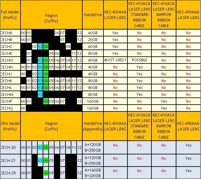

    Mam problem - posiadam dwie konsole, 2 x PS3 Fat, w jednej firm. 3.41 i tu nie dziala naped, druga 3.50 i tu dla odmiany naped dziala. Probowalem przelozyc - zamienic - napedy, niestety bez sukcesu, po przekladce w obywu konsoalch napedy nie dzialaja .
    Poswieccie mi chwile i podpowiedzcie coz mam poczac aby miec 3.41 z dziajacym napedem, i 3.50 z niedzialajacym
    Dzieki za poswiecony czas.

    Przełladasz całe napędy?
    Lasery w obu napędach takie same?

    Tak przekladalem cale napedy, probowalem nawet przelozyc te plytke z elektronika obok napedu pod zasilaczem, bez powodzenia, nie wiem jak lasery poniewaz rozebranie napedu przekracza moja mozliwosci monualno-percepcyjne :-(.

    Ta płytka obok zasilacza nie ma nic wspólnego z napędem (jest to WI-FI) ;)
    Przełożenie całego napędu nic nie da ponieważ płyta główna jest sparowana z napędem. Jeżeli rozebranie napędu przekracza Twoje możliwości monualno-percepcyjne to będzie problem ponieważ żeby działał napęd musisz podmienić płytki z napędów (znajdują się od spodu napędu) oczywiście jeżeli lasery w napędach są jednakowymi modelami.

    Na 100% nie przekładałem wifi tylko tę większą płytkę drukowaną do której m.in również oprócz zasilacza i napędu podłączone jest wifi.
    Właśnie ładuję baterię w aparacie - czy jeżeli zrobię zdjęcie dołów napędów będziesz mógł mi coś podpowiedzieć czy się da czy nie bez rozbierania napędu?

    Ta większa płytka to właśnie WI-FI a mniejsza z kabelkiem to antena
    Możesz zobaczyć według tej tabelki:
    Problem z przelozeniem napedu BR z konsoli PS3
    Nie daje jednak całkowitej pewności ze dane w tej tabelce są w 100% zgodne. Oczywiście pewność jaki laser jest w konsoli będziesz miał dopiero po otworzeniu napędu.
