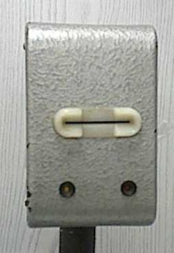

    Co konkretnie Cie interesuje. Serwisuję te kasowniki od 1995 roku . Więc coś o nich wiem. Nie jest to kasownik starego typu. Przed nim był KRG-1 znak szcególny metalowa podstawa, póżniej KRG-2 elektronika jak w poprzednim podstawa już plastik. Kolejny KRG-3 tu juz nowa elektronika a obudowa podobna jak w poprzednim i wkońcu KRG-4 elektronika jak w KRG-3 a obudowa całkiem nowa.

    Dodatkowo w załączniku zdjęcie kasownika R&G KRG-1
