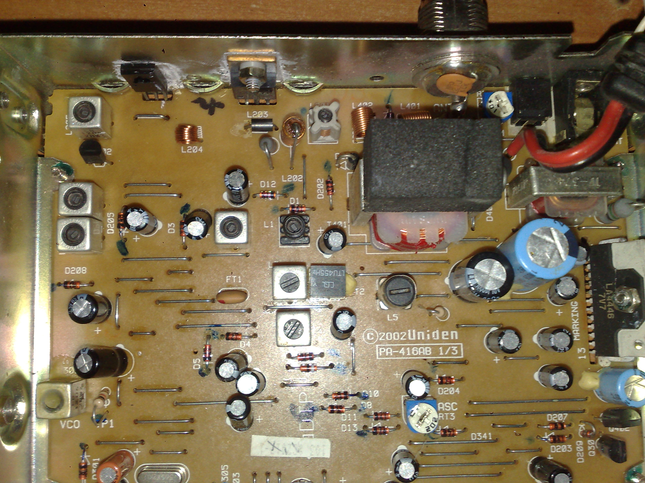

    Do autora: możesz zrobić i wrzucić zdjęcie płyty głównej ?

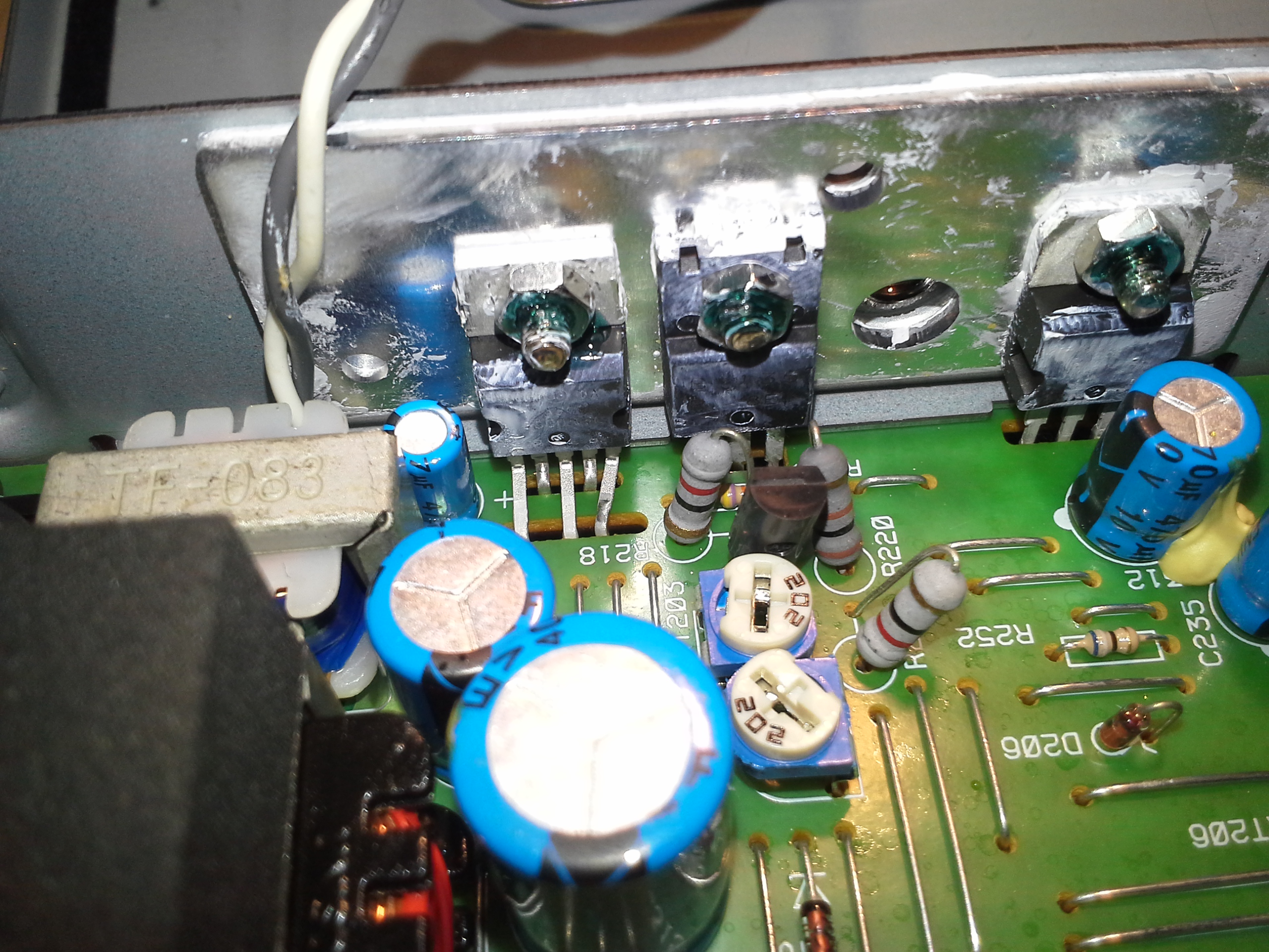

    No więc są i fotki:D Sam szukałem długo schematu do tego radia i niestety nie mogłem się go doszukać. Mam ich kilka ale żaden nie pasuje do tego radia. Takowy LA4446 posiadam nowy (nie mam pojecia z jakiej paki ale znalazł się w pudełeczku z gratami:D). Osobiście nic poza wymianą 2SC2078 i BD140 nie robiłem ale wygląda troche jakby były tam prowadzone jakieś modyfikacje. CB President Taylor III ASC nie nadaje w AM. CB President Taylor III ASC nie nadaje w AM. CB President Taylor III ASC nie nadaje w AM. CB President Taylor III ASC nie nadaje w AM. Bardzo dziękuję za zainteresowanie i pomoc!

    Ohoho daleko mu Taylora III :) toszto jeden z pierwszych taylorów coś jak byś połączył Onwe mk3 (LC7185) i Unidena 510 (La4446) :)
    Sprawdź zasilanie na środkowej nodze(C) 2sc2078

    Na "zwykłym" mierniku wbrew logice powinno spaść. Widząc płytę proponuję na początek dokładnie umyć benzyną ekstrakcyjną lub denaturatem i dokładnie przejrzeć punkty lutownicze pod kątem zwarć i przerw.

    Chyba wiem gdzie tkwi problem... aż dziwne że nikt na to nie wpadł. Wymieniałeś drivera na BD140 Ok ma mniejsze wzmocnienie od biedy mógł by zostać ale jest tranzystorem PNP... fabryczny 2SC 2314 jest tranzysorem NPN więc musiał byś zastosować BD 139/137 itp lub najlepiej fabryczny 2314.
    Poprawcie mnie jeśli się mylę...

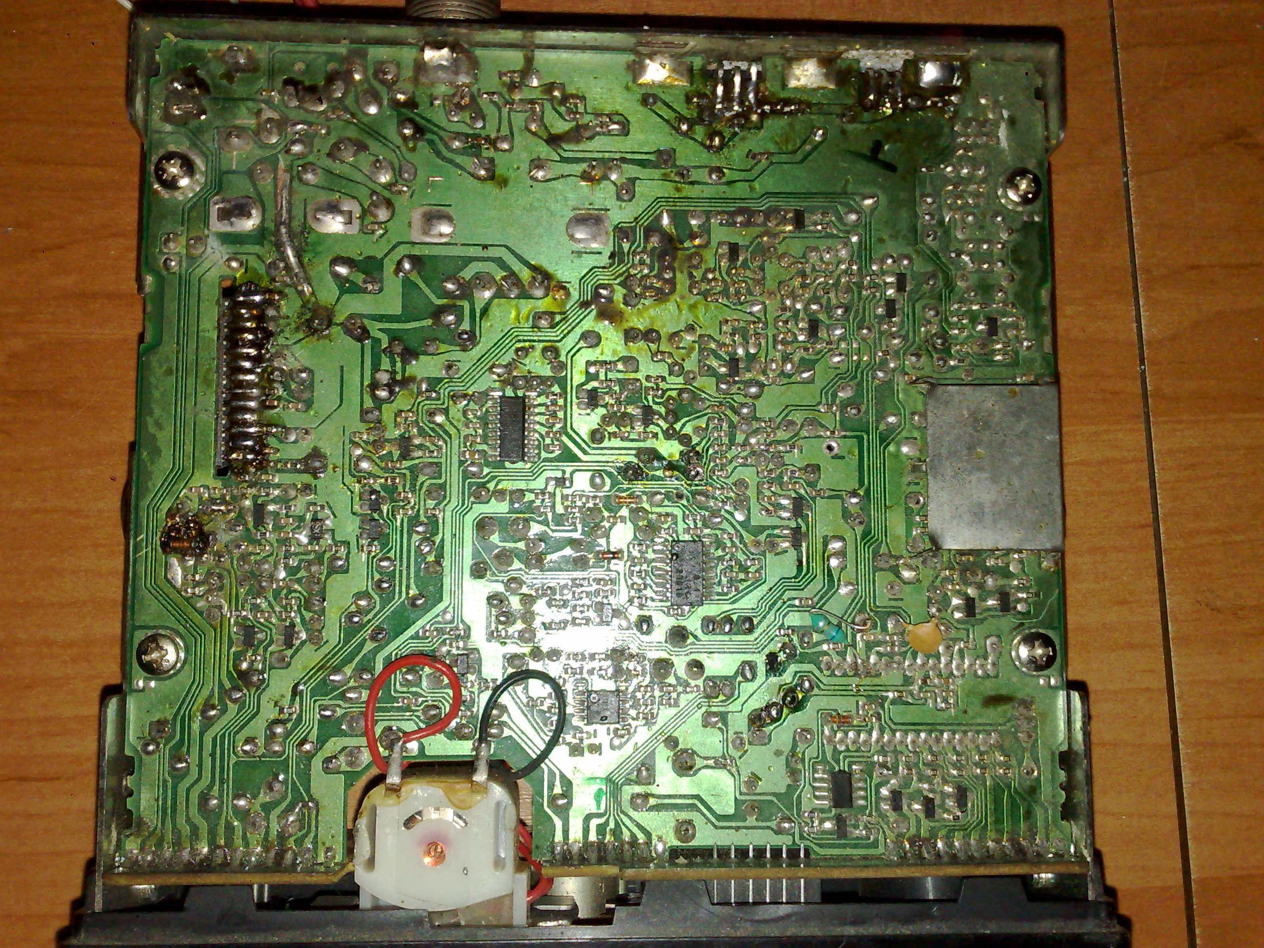

    Witam mam ten sam problem ze swoim radyjkiem. Model Taylor III jest odbiór, ale nie ma nadawania, wskaźnik nie wychyla się. Wyeliminowałem gruszkę, wymieniłem tranzystor c2078 tyle że na 2sc2078 i nadal to samo. Może ktoś ma jakiś pomysł co może być powodem braku nadawania?Załączam zdjęcia płyty jak to wygląda.
