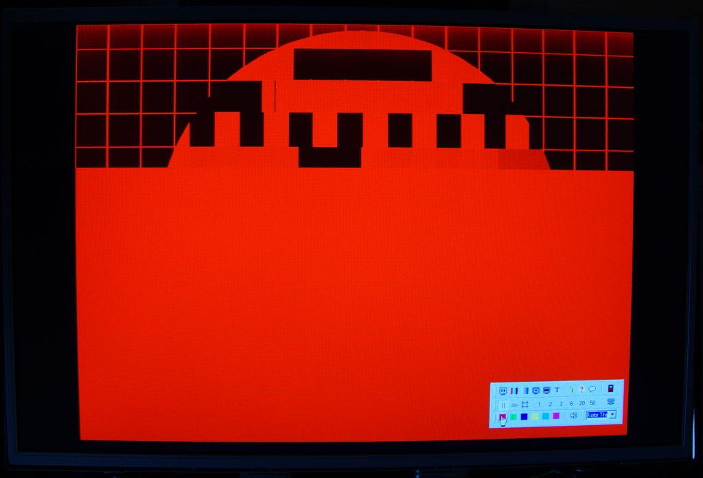

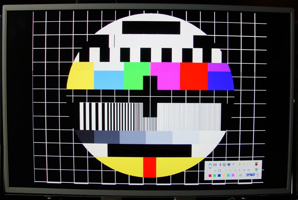

    Usterkę najlepiej zobrazowują zdjęcia, na FOT 1 widać przekłamanie koloru na niebieskim i jego odcieniach i dodatkowo czerń jest niewygaszona, pozostaje lekko szara.

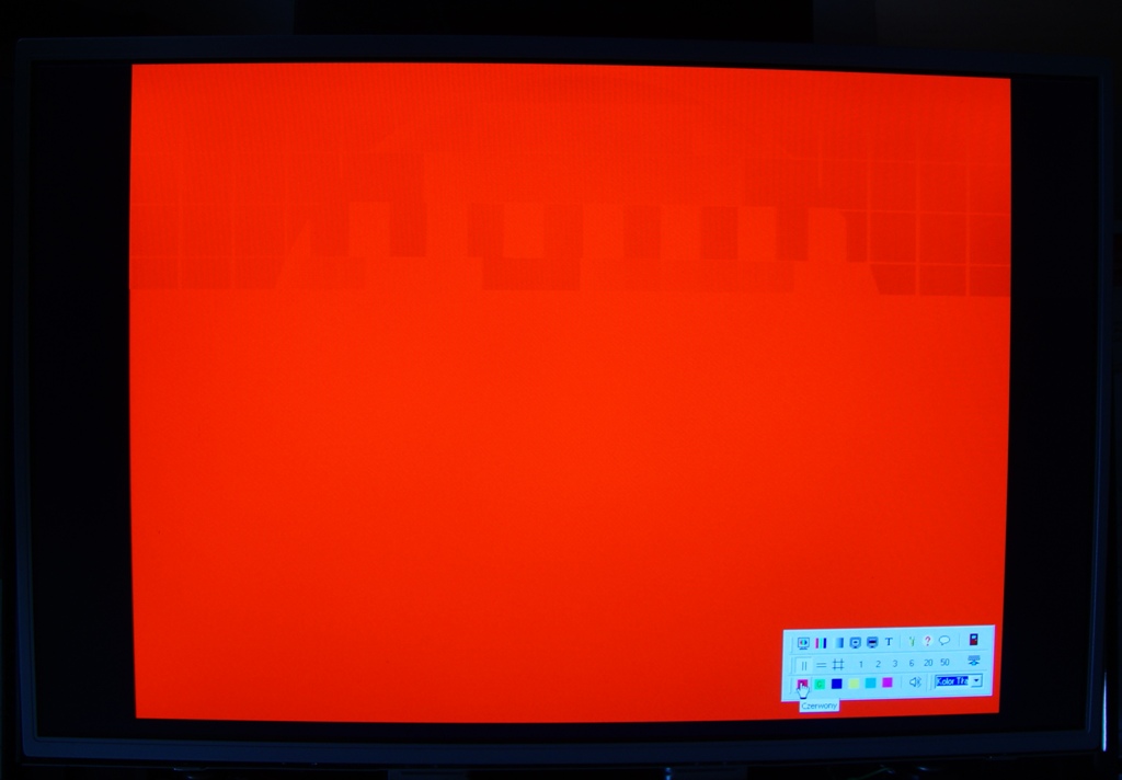

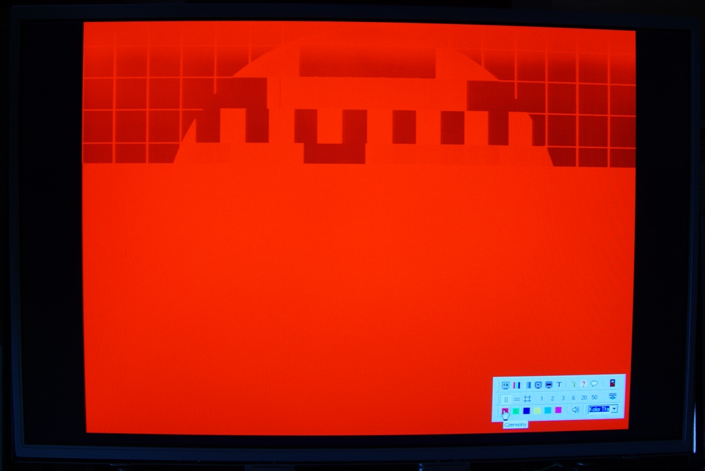

    Zmieniając obraz testowy na czerwony, dół ekranu zmienia się natychmiast, a góra dochodzi stopniowo do pełnej czerwieni.
    Co ciekawe, gdy z czerwonego przechodzę następnie na np. kolor zielony to też na chwilę na górze ekranu widać fragment obrazu z FOT 1.
    Proszę o wskazówki gdzie szukać usterki - matryca, płyta główna, bo ja szczerze mówiąc nie mam pojęcia.

    Nie pomyliłeś symbolu monitora. W/g opisu wygląda na uszkodzenie matrycy.

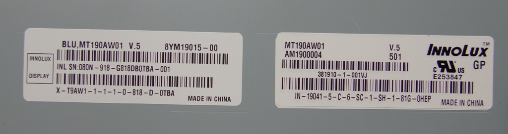

    Matryca 16x9 rozdzielczość 1440x900, oznaczenia na obrazku obok.Hyundai X90W, jaśniejszy pas i efekt pamięci
    Kabel LVDS i "Fleksy" podociskane, bez efektu.
    Symbol monitora się zgadza.
