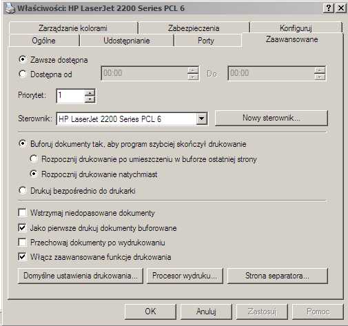

    To naprawdę proste komendy w DOS. Sprawdź na którym porcie masz zainstalowaną drukarkę może po prostu spróbuj wysłać dane komendą:
    copy /b hpjl.txt LPT1 po wciśnięciu Enter praktycznie od razu gaśnie na chwilkę zielona dioda READY (obok symbolu bębna - U)
    Co dziwne - nawet bez podłączonej drukarki kopiuje plik na port LPT co mogłoby tłumaczyć fakt, że Twoje starania lecą gdzieś w "czarną dziurę" czyli NULL.
    właściwości zaawansowane mojej drukarki:
    HP laserjet 2200 płyta instalacyjna
    Port mojej drukarki:
    Jak widzisz - mam zainstalowanych kilka różnych drukarek pod printserverem aby używać różnych ustawień drukując w sieci. To MUSI działać naprawdę :) Dasz radę - po prostu gdzieś tkwi błąd.

    Witam, Toriman dzięki za dodanie otuchy- w końcu się udało !!!....
  • #24 12899589
    toriman
    No to super!
    Pochwal się co było nie tak ;-) To w sumie dosyć ważne choćby po to aby w przyszłości inni ludzie nie wpadli na taką samą minę jak Ty.
    pozdrawiam
    3maj się!
  • #25 12899898
    kwinto11
    Witam, po prostu odinstalowałem drukarkę ponownie zainstalowałem,restart kompa,później komendy które mi podałeś i patrzę a zielona dioda przyjaźnie zamrugała i gotowe..... Jeszcze raz dzięki Toriman.
