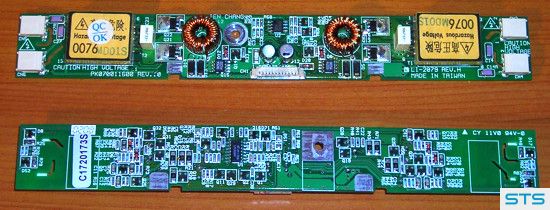

    Witam, w monitorze uszkodzony jest inwerter, gołym okiem widać upalony tranzystor Q29, jest na nim napisane 72(wypalona kropka)H, jak szukać zamiennika takiego cuda ? Być może w miejscu wypalonej dziury był jeszcze jakieś oznaczenie. Jest szansa na znalezienie zamiennika ? Niestety w obecnej chwili nie jestem w stanie zrobić zdjęcia.

    Na czym (scalak ) masz robiony invertor w tym monitorze o tak egzotycznej nazwie?
    Czy coś masz napisane na płytce invertera.
    Napisz jaka matryca.

    Model inwertera LI-2079, na scalaku PFS040, matryca 17''

    To chiński wynalazek i b.cięzko.
    mam zapisane tylko,że
    Invertor LI-2079 -na 4-y lampy
    Scalak PFS040 (SMD 14 pin ST) + polowe 9435А (2x),
    wzm.operac.6358N, +polowe NEC 2SK680A (4x )
    kondki w uzw.pierwot. 0.22uХ100v + ! 27 smd róznych tranzystorów
    opor.uzw. wtórnego po 460 oHm
    *po kiego "grzyba " tego to naprawę nikt nie wie
    chyba dla kasy bo to kosztuje ponad 100$
    ** - "U1" ist ein LM339M (JM1788) im 14-smd-1 Gehäuse
    - "U2" ist ein 6358N (2N6) im 8-smd-1 Gehäuse
    Nowa wer.ma oznaczenie LI-4008 i jest tak samo zbudowana
    Był w Compaq 7020 (matryca Hyundai)/Roverscan CM870
    Elonex, model - cm870 uszkodzony inverter
    p.s
    Link
    z USA po 27$/each + delivery
    Jedynie rozwiązanie to napisz jakie oznaczenia sa na tych tranzystorach pozostałych na płytce
    -nie podejrzewam ,żeby wstawiali jakieś nie do zdobycia > patrz na scalaki
    lub rozrysuj aplikację owego tranzystora i zapodaj na forum

    Raczej nie ma sensu kupować nowego, bo ten monitor nie jest tyle wart, podejrzewałem ze będzie dzieżko :) W okolicy tego tranzystora są 3 inne. Dwa mają oznaczanie w poziomie PD i w pionie małymi literami AH, natomiast trzeci ma oznaczenie w poziomie ND a w pionie małymi literami BC. Dodam jeszcze że na tym spalonym tranzystorze widać ślady lutowanie, wiec podejrzewam ze mógł być wymieniony i to nie koniecznie na odpowiedni zamiennik, to jeszcze bardziej komplikuje sprawę i chyba nic z tego nie będzie.

    Jeżeli masz uszkodzony tylko inwerter to nie widzę potrzeby aż takiego komplikowania sprawy. Sprawdź jakim napięciem jest zasilany inwerter, czy zasilany jednym napięciem i sterowanie on/of 5V czy 3,3V i dobierz inwerter na 4 świetlówki, do kupienia na znanym portalu. Możesz mieć inne mocowanie, ale inwencja twórcza i po problemie. Czasami stracony czas na szukanie części nie rekompensuje zakupu drugiego.

    Dziekuje za wszystko kolego Jakant Twoja rada sie bardzo przydała monitor naprawiony.
