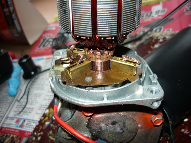

  • #17 9097118
    Witold5
    Poziom 32  
    Oto dla wtajemniczonych zdjęcie. Jak są zrealizowane wolniejsze obroty (ale i tak za szybkie) silnika wycieraczek w Peugeocie 106. Jest dodatkowa szczotka.
    Montaż regulatora pracy wycieraczek

    No cóż, sytuacja opanowana, wycieraczka chodzi tak jak ja chcę. Najpierw sprawdziłem wątpliwości kolegi mczapski, przyznam się że posiałeś zwątpienie. Sprawdziłem - impuls napięcia na drugi styk trwa około 2 sekund, więc wystarczająco długo.
    Przyjrzałem się stykom w przekładni i kabelkom we wtyce oraz przejściom w przełączniku w/g zdjęć i schematów które zrobiłem. Zrobiłem jeszcze wiele dodatkowych szkiców. Konieczna była ingerencja w instalację wycieraczki. Efekt końcowy jest w pełni zadowalający. Czasy machnięć pióra wycieraczki (tzn. przerw między machnięciami) od 2 sek do 30 sek, oczywiście płynnie potencjometrem.
