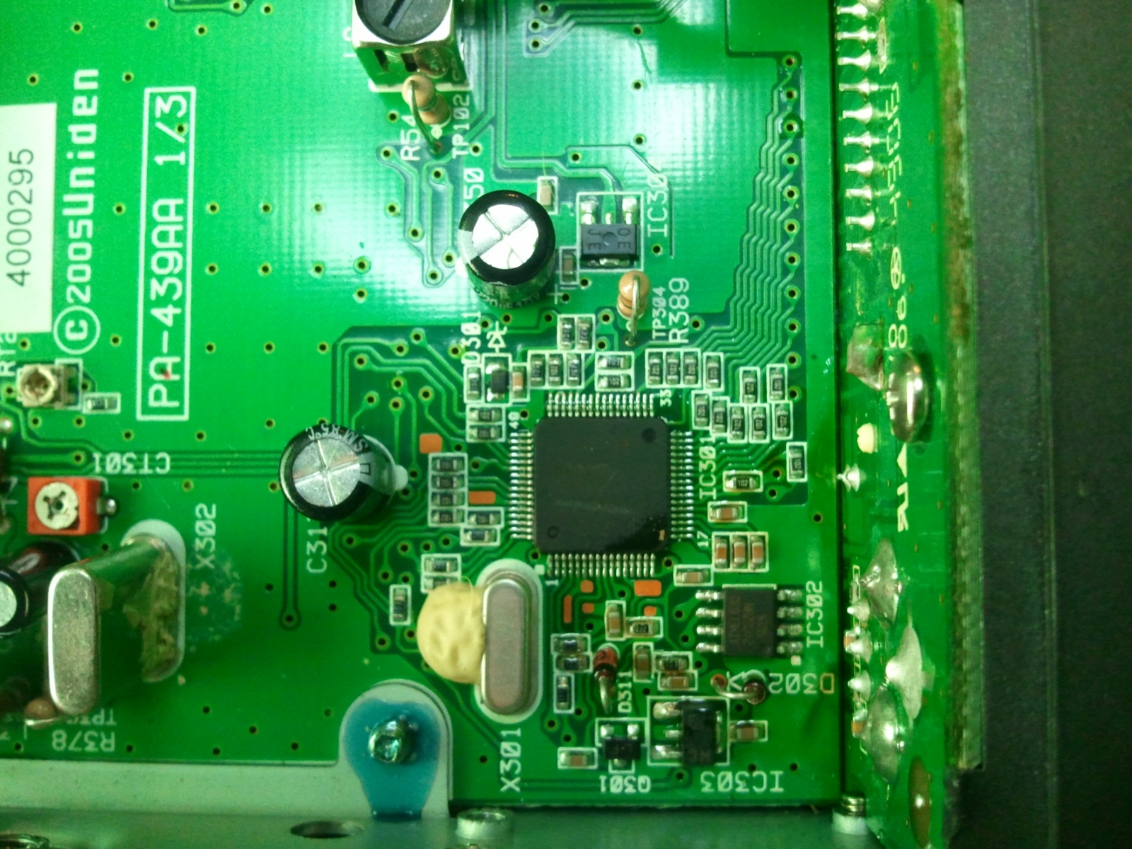

    Witam dostałem CB radio STABO xm3044
    Płyta 2005Uniden NR:PA-439AA 1/3
    procesor:uniden UC3081
    pamięć:24c02
    Może ktoś pomoże w przerobieniu na PL.

    Jeśli ten model, który mam na myśli, to VCO robi na 37MHz, więc standardową metodą go nie zrobisz.
    Radio aktualnie w jakim standardzie chodzi, 80chFM/15AM ?
    PS. Zobacz czy radio pamięta kanał, czy trzeba wcisnąć PTT ?

    W takim razie rezystor obok procesora jaką ma wartość (ten największy) ?
    PS. Novile to jest radio z pamięcią 24C02, tego radia nie ma jeszcze na forum.
    Linki od SQ6ADE to też całkiem inna bajka mimo, że panel przedni niczym się nie różni Link .

    Witam radyjko odstawiłem bo to nie jest mi pilna sprawa,
    opornik przy procesorze 10kom oznaczenie przy nim to R389 tp304.
    Kilka dni temu dostałem do niego dokumentację i schemat , jak tylko zrobię skan
    to dołączę do tematu.Jeszcze zdjęcie okolic procesora i pamięci.

    Tak to jest te chassis PA-439AA 1/3. Pisałem o tym kilka razy. Wszystko było wyjaśnione, ale poszło do kosza.
    Mam rozrysowaną mapę zawartości eeproma itd. Radio posiada 6 trybów programowalnych dzielnikiem napięcia. Żaden z nich nie robi w zerach. Z poziomu tego dzielnika oczywiście na pewno nie ma takiej możliwości. Chyba, że jest jeszcze coś, o czym nie wiem.
    40ch AM rezystor 100Ω. Wymieniasz R, wciskasz PTT i gotowe. Skąd masz te papiery ? Na scani nie maja nic n/t tego radia.
    kalabanga napisał:
    Radio ma 40chAM/40chFM (...) opornik przy procesorze 10kom
    Zauważ, że nie do końca, bo przy R389=10kΩ montowanym fabrycznie radio nadaje w 12ch AM/40ch. FM, a odbiera 40ch AM/FM.
