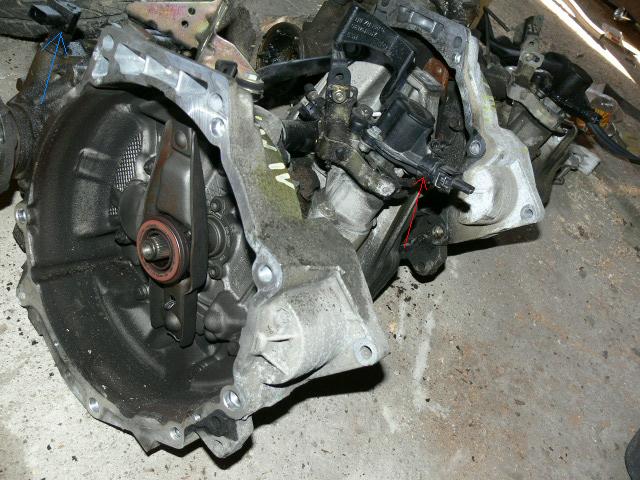

    witam szukam czujnika świateł cofania na skrzyni biegów swojego golfa ponieważ światła mi nie świecą w żarówki są dobre i bezpieczniki też. czy mógł bym wysłać komuś zdjęcie skrzyni żeby mi zaznaczyć gdzie jest ten czujnik ?

    Mają dochodzić do niego dwa przewody:czarny z niebieskim paskiem i czerwony z paskiem zielonym - po tym go Kolega pozna.
    Powinien być mocowany od góry na skrzyni biegów. Są dwa rodzaje w podobnych jednak miejscach.

    Czerwoną. Sorry za opóźnienie, byłem "w temacie obok":D

    to na pewno ta skrzynia? o ile pamiętam w IV czujniki są pod łapą mocującą. trochę roboty przy wymianie.
    ale skoro taka masz to jak wyżej
