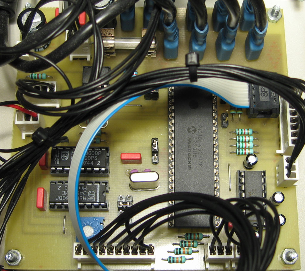

    Przedstawione urządzenie jest testerem akumulatorów NiCd, NiMh oraz LiPo pozwalającym na określenie kondycji starych ogniw a także bieżącą kontrolę nowych. Zasada działania opiera się na rozładowywaniu akumulatora przez wybraną rezystancję i jednoczesne zapisywanie parametrów w pamięci EEPROM. Sercem urządzenia jest mikroprocesor PIC18F4620 oraz 8 układów pamięci 24LC256, które dają możliwość zgromadzenia bardzo dużej ilości danych. Dodatkowo zastosowano pomiar temperatury radiatora, który ostrzega użytkownika o ryzyku oparzeń. Możliwa jest komunikacja z komputerem przez port RS232 co w połączeniu z np. arkuszem kalkulacyjnym pozwala tworzyć precyzyjne wykresy.
    Na stronie źródłowej znajdują się wzory płytek, opisy i plik .hex

    8 pamieci eeprom? Porazka. Mogli DataFlasha zastosowac chociazby...
  • #3 9031080
    Urgon
    AVE...
    Mogli się też pokusić o użycie karty MMC. Tyle że to wymaga już implementacji całego systemu FAT16 lub FAT32...
  • #4 9031088
    hardtmuth
    Mozna na karte pisac bez Fata, w taki sam sposob jak do jakiejkolwiek innej pamieci, przy pomocy adresowania.
