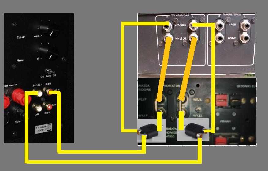

    Witam!
    Chciałbym o rozwiązanie mojego problemu, który wygląda następująco.
    Posiadam wzmacniacz Diora Ws 442 oraz KOREKTOR DIORA FS 042. Chciałbym ww miarę możliwości podłączyć do tego zestawu sub Jamo 300. I teraz nasuwa się pytanie : W jaki sposób.
    -poprzez Wysokopoziomowe wejście
    -poprzez konwerter RCA
    -czy przez połączenie, które wymyśliłem (i to jego w głównej mierze dotyczy moje pytanie)
    Łącząc wzmacniacz z korektorem (wyjście ze wzmacniacza z wejściem korektora)za pomocą przewodu Rozgałęźnika RCA wt/2xgniazdo na każdą ze stron (L/P) oraz dalszego połączenia (wyjście z korektora graficznego z wejsciem wzmacniacza) przewodem RCA w celu połączenia korektora z wzmacniaczem, czy uzyskam wtedy dodatkowe wyjście RCA z tegoż rozgałęźnika zastosowanego w wyjści ze wzmacniacza? Czy łącząc w prawidłowy sposób wejścia/wyjścia i stosując rozgałęźnik uzyskam dodatkowe Wyjście niskopoziomowe na Sub?
    Przepraszam za skomplikowaną budowę pytania :)

    FS 042 ma wyjście nagrywania spięte z wejściem ze wzmacniacza - tam można suba podłączyć kablem chinch. Można także sub podłączyć do wyjścia nagrywania "magnetofon 1" we wzmacniaczu. Odpada kombinowanie z rozgałęzieniem kabla.

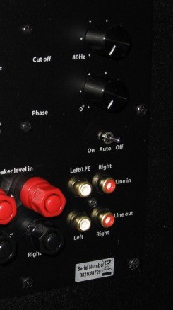

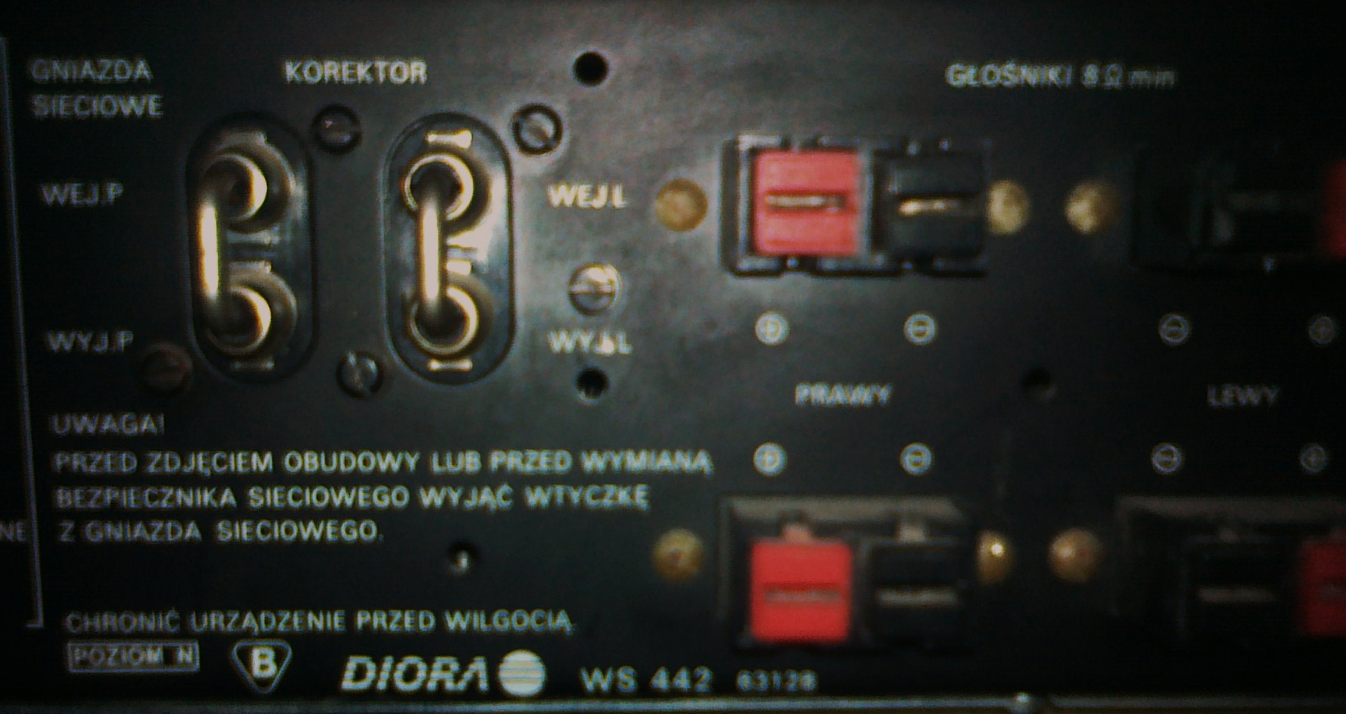

    Proszę. To są zdjęcia wszystkich wejść i wyjść.

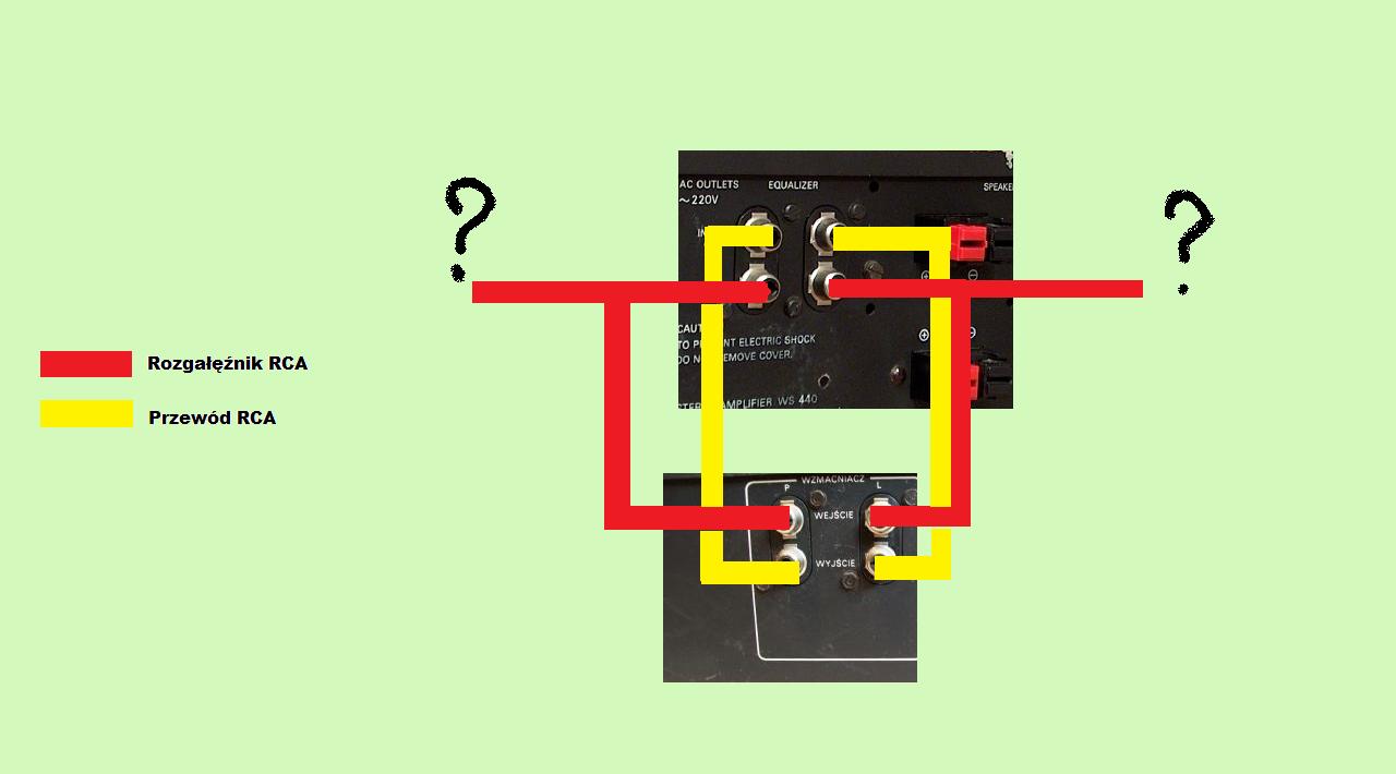

    Diora ws 442 + KOREKTOR DIORA FS 042 + Jamo 300
    Chodzi mi o to czy takie połączenie zaczerpnięte z wyjścia wzmacniacza,skierowane do Wejścia Sub-a jest prawidłowe.

    lowtone_on ja tak samo podłączałem subwoofer więc będzie ok, tylko jedno pytanie, chcesz żeby korektor jakoś oddziaływał na suba?, jeśli nie podpinasz się tylko w wyjście we wzmacniaczu. Najlepiej rozgałęźnikiem chinch.
  • #12 9044642
    lowtone_on
    O jej. Nie wierzę...w końcu normalna klarowna odpowiedź. Dziękuję jak nie wiem co. Nie, nie zamierzam zrobić tego tak, żeby korektor miał wpływ na subwoofer. Podłączę to w tan sposób jaki rozrysowałem, oraz jaki mi napisałeś. Dziękuję.
    Temat jak dla mnie rozwiązany.
    Dwa rozgałęźniki RCA, po jednej sztuce na stronę L/P. Oraz dalsze połączenie takie jak na moim ostatnim rysunku.
