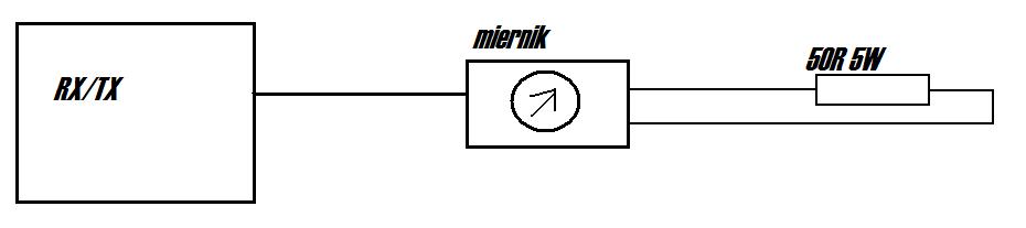

    softkom
    Może Michała wyręczę w łopatologicznym tłumaczeniu:
    President hary2 asc Czy można więcej z niego wycisnąć
  • #11 9035136

    Ok. To dociera do mnie . Ale jak podłącze owe obciążenie to co ma pokazać miernik? . A jeśli pomiar jest zły.? Mam jakieś szanse uzyskania dokładności w pomiarze.? Ja wiem że te mierniki za 50zł a mój za 100zł z małym hakiem to pomiar plus minus 20%. Przynajmniej jest krzyżowy. Mam nadzieje że jest sposób poprawy miernika.? Koledzy czy bardziej wiarygodny jest pomiar swr przy antenie . Ja mam dojście do gniazda anteny w samochodzie . Ale jak to zrobić ? wtyk antenki jest inny,można zastosować jakieś przejście.?
  • #12 9035301
    softkom
    Wynik pomiaru = moc wypromieniowaną + SWR (jeśli dobrze podłączysz powinien byc nie gorszy niż plus minus 1:1,16)
    Jeśli zastosujesz dobry miernik(nie "szajs") to nie ma takiej możliwości.
    Tak
    Najczęściej miernik podłącza się przy radiu jest on moim skromnym zdaniem wiarygodniejszy.
    Sztuczne obciążenie: 50Ω 5W bezindukcyjny.

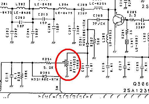

    Witam koledzy Mam małe pytanko. W starszych modelach harego2 asc, jest napisane po otwarciu pokrywy, gdzie jest regulacja asc . Ja posiadam ostatni model harego2 z 2009r. i różni się w środku. Ktoś podpowie które to pokrętło do regulacji asc. Nawiązuje do mojego wcześniejszego tematu. Pozdrawiam.

  • #21 9044541
    Alonzo76
    Kolego a w czym te podróbki są gorsze? Dowiedziałem się dziś że mój znajomy ma podróbkę a śmiga mu że hej . A wracając do mojego tematu z podniesieniem mocy radia skala mocy jest do podniesienia do 12w. Jak się będzie zachowywać radio i antenka?. Oczywiście wiem że nie można używać większej mocy niż 4w. tak dla mojej wiadomości.
