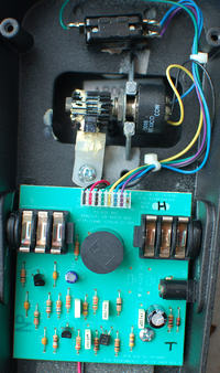

Posiadam cry baby GCB-95, kaczkę kupiłem kiedyś używaną, ja z nią nic nigdy nie robiłem.
Nie używałem jej z miesiąc i wczoraj po podłączeniu zauważyłem że nie działa jak należy, otóż przestała kwakać, działa trochę jak volume.
Baterie na pewno sprawne, zasilacz tez podłączałem.
Może to mieć znaczenie więc dodam:
Kaczka leżała z miesiąc nie używana, chciałem ją podłączyć ale nie miałem pod ręką baterii więc podłączyłem zasilacz impulsowy z regulowanym napięciem -wiem, że powinien być lepszy ale ten daje ładnie 9v polaryzacja prawidłowo ustawiona, dodam że kostka marshall gv2 działa na tym zasilaczu prawidłowo.
Potem odłączyłem zasilacz i podłączyłem baterię ale cały czas już było tak jak na mp3, nie wiem czy zasilacz mógł coś uszkodzić?
Dodaję plik mp3 obrazującego działanie waha, (przy każdym wydobyciu dźwięku najpierw wciśnięta pięta i po chwili palce -czyli wykonuje cały ruch)

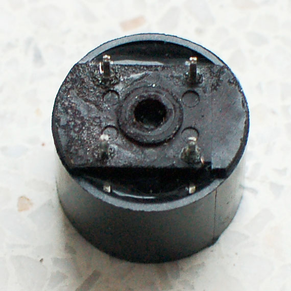

Jak sprawdzić cewkę? czym omomierzem? czy musi być wylutowana?

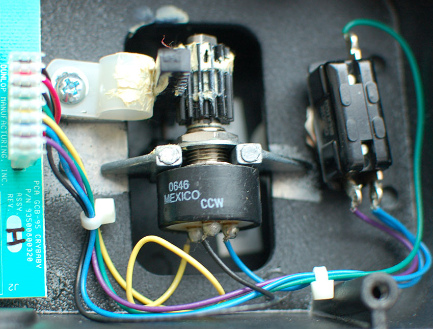

Sprawdziłem połączenia kabelków miernikiem i są sprawne.
Nie jestem elektronikiem, potrafię obsługiwać lutownicę i miernik w st. podst.
Tak więc proszę o pomoc w zdiagnozowaniu usterki
Wylutowałem cewkę, a że nie wiem za bardzo jak ją zmierzyć to mierzyłem wszystkie nóżki ze wszystkimi omomierzem, wynik taki że tylko między nóżkami z widocznymi kabelkami było jakieś przejście ale to rzędu 1,5 Mohm, albo wcale czasem.
Na mój amatorski rozum powinno być max kilka kohm a nie aż tak.
Czy to oznacza że cewka ma przerwany obwód?
Czy źle myślę i się mylę? Czy trzeba ją sprawdzić w jakiś inny sposób?
Po uruchomieniu urządzenia bez cewki działa bez zmian j.w.
