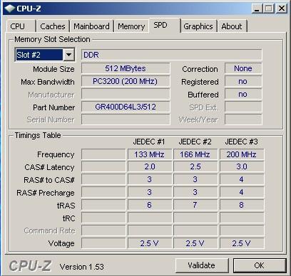

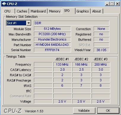

    Mam problem dotyczący RAM ponieważ zakupiłem je z dwóch różnych firm, jedna jest z GOODRAM a druga z HYNIX.
    OPIS:
    GOODRAM GR400D64L3/512
    HYNIX HYMD264 646D8J-D43
    I jedna rzecz mnie martwi ponieważ przy taktowaniu pamięci przy 200Mhz jest:
    GOODRAM @ 200 MHz 3.0-4-4-8 (CL-RCD-RP-RAS) / 12-14-2 (RC-RFC-RRD)
    HYNIX @ 200 MHz 3.0-3-3-8 (CL-RCD-RP-RAS) / 11-14-2 (RC-RFC-RRD)
    Czy to może być przyczyna tego ze nie mogę podkręcić procesora do 200MHz? Ponieważ wcześniej jak miałem tylko GOODRAM to bez problemu zwiększałem taktowanie procesora.

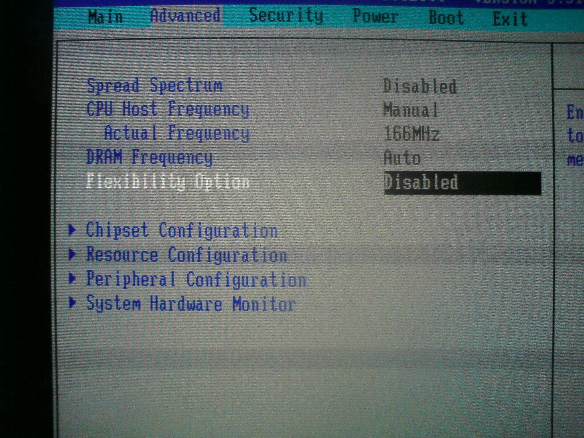

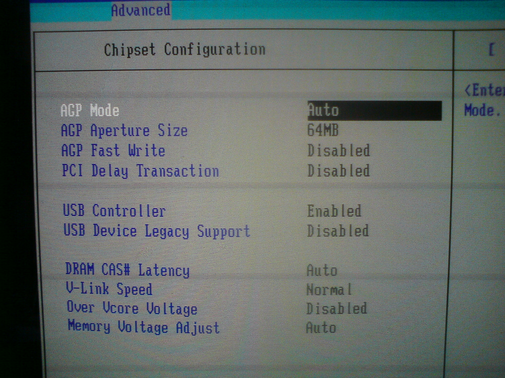

    tomson55
    Nie udało mi się znaleźć opcji Timing, albo złe szukam.
    Mam nadzieje ze te zdjecia pomogą.
    Czy RAM przeszkadza w podkręceniu procesora Czy RAM przeszkadza w podkręceniu procesora Czy RAM przeszkadza w podkręceniu procesora
    Oraz informacje o RAM
  • #9 9031345
    Matuzalem
    Zmień DRAM Frequency z Auto na manual - powinny się pojawić dodatkowe opcje CL itp. (to te timingi).
    Jednak mam wrażenie, że nie ma potrzeby tam nic zmieniać - parametry pracy obu modułów są identyczne, a ustawienie pamięci na 200MHz nawet jeśli nie spowoduje niestabilności systemu, to może przynieść, dający się zauważyć, spadek wydajności ( z przyczyn wskazanych w poprzednim poscie).
    Jeśli jednak się "upierasz", to próbuj ustawić Frequency na 200, a timingi na 3-4-4-8 ( nazwy masz na zrzucie CPU-Z).

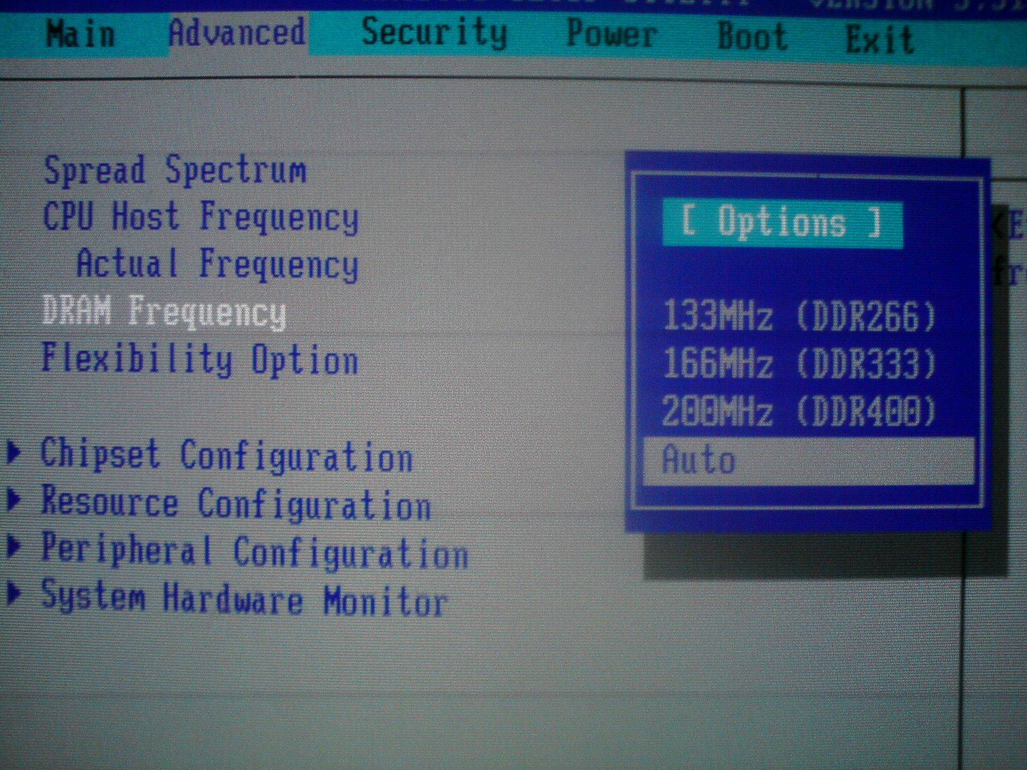

  • #10 9031440
    tomson55
    Niestety opcji manual nie znalazłem otwierając DRAM Frequency
    Po dłuższym zastanawianiu postanowiłem zostać przy obecnych ustawieniach.
    Mam jeszcze jedno pytanie, które z RAM jest lepsze? Hynix czy GoodRam?
  • #11 9031462
    Matuzalem
    Rzeczywiście uboga (urok ASRocka). Możesz wybrać te 200MHZ, ale cały czas miej na uwadze to co już opisywałem ( w zw. z chipsetem). Jeśli i dodatkowo dane z SPD nie są - dla tej częstotliwości - identyczne, to jest to proszenie się o "nieprzyjemności" i z tego powodu.
