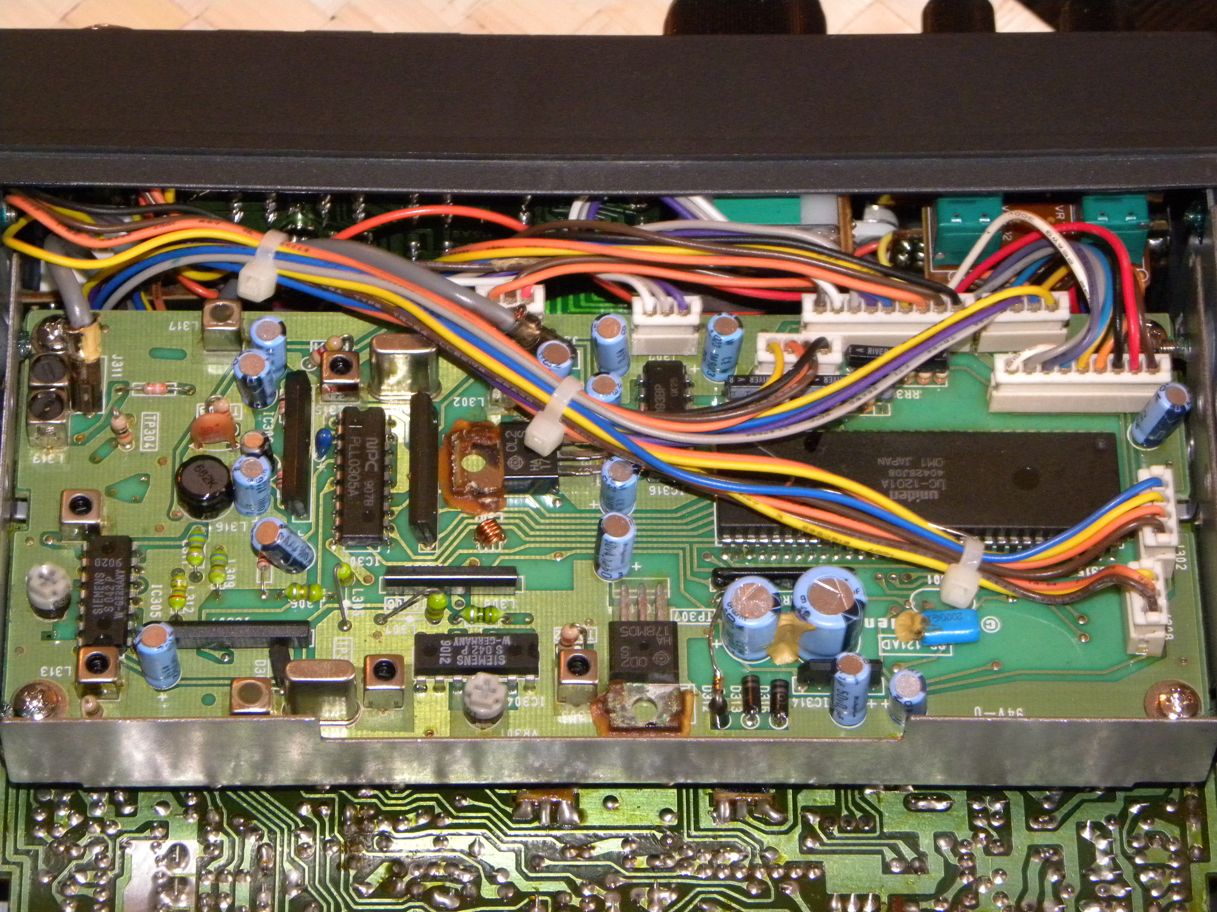

    Witam, od jakiegoś czasu pojawił mi się kłopot z odsłuchem. Mianowicie w AM i FM przez ok. 5 min działania radia jest ok, potem zaczynają się takie trzaski charczenie natomiast w USB robi się bełkot tak jakby ktoś miał za słaby zasilacz. Problem nasila się w miarę upływu czasu i po jakimś czasie już ciężko cokolwiek zrozumieć. Czy ktoś spotkał się z takim uszkodzeniem? Może ktoś wie co w takiej sytuacji należy zrobić. Poniżej film.

    Temat znany. Sprawdź czy już ktoś wyskrobał ten klej spod regulatorów.
    Po zdjęciu pokrywy tej z głośnikiem będzie widać.

    Szukałem po forum i niestety nie znalazłem takie problemu dlatego założyłem tematu. Co do pokrywy nie wiem gdzie szukać więc zrobiłem zdjęcia. Z góry dziękuję za pomoc

    Co zrobić z tym klejem ? Czy to jest ta rzecz którą zaznaczyłem na czerwono ?? Czy to wystarczy zdrapać dookoła czy jak ??

    A co z klejem, który idzie po ścieżce przy tym u góry? Płytę też trzeba drapać?

    Musisz zdrapać klej z: (patrz obrazek)
    President Lincoln po chwili zniekształcony odbiór.
    Ten brązowy osad na ścieżkach to resztki topniku z cyny (tego się nie usuwa, niech zostanie tak jak jest) :P

    Zdrapałem i jestem w szoku :) Poprawiło się ! Dziękuję za pomoc
