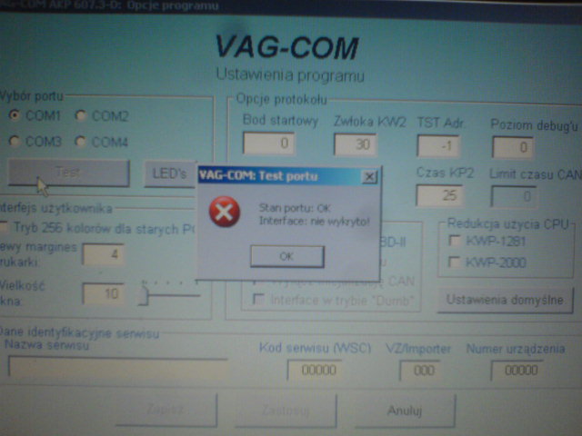

    powinna być jakaś reakcja systemu czy nie powinien go wykryć jakoś??

    Od kiedy port COM jest Plug&Play ?, możesz zewrzeć K z L, podać zasilanie na fejs i za pomocą hyperterminala wysyłać coś na niego i patrzeć czy wraca

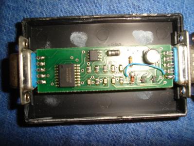

    Jak połączę K + L nie zrobię zwarcia?Pytam bo cześć nie jest moja.
    Mam sam kabelek ponowy i urządzenie.
    W środku jest takie przejście zrobione, Fabrycznie czy ktoś przerobił?

    Zwierać możesz - ale VAG-COM ma dwukierunkową linię K i jednokierunkową L, więc łączenie ich nic nie da - echo w hyperterminalu powinno być po podaniu zasilania, bez zwierania czegokolwiek. Linia L jest sterowana z pinu RTS. Linia K jest sterowana z TxD i RxD (wewnętrznie połączone K-in z K-out). Interfejs w żaden sposób nie jest wykrywany przez system, a jeśli to podstawowa wersja bez procesora z kluczem to program też go nie wykryje (bez samochodu).

    Gdy podłączone wysyłam to pokazują sie 2x jak odłączę wysyłam pokazuje się 1x. Przy zwartym k+l niema różnicy.
  • #13 9035410
    mpietras
    to znaczy, że działa
  • #14 9035973
    elek1977
    Ok dzieki.Pozdrawiam

    Z interfejsami jest pewne zamieszanie, bo niekiedy linia L jest linią "do sterownika", a linia K jest linią "od sterownika" i wtedy linia L jest sterowana z pinu TxD, a linia K steruje pinem RxD. Tak jest m. in. w interfejsach do LPG i starszych FIATów, żeby takiego interfejsu użyć do połączenia się ze sterownikiem, który ma dwukierunkową linię K trzeba zewrzeć obydwie linie. Jednak typowy interfejs pod VAG-COM (jak ten od Viakena w pierwszym poście) ma jedną dwukierunkową linię K i jedną jednokierunkową linię L "do sterownika" sterowaną z pinu RTS. W nim na terminalu jest już loopback (echo) bez zwierania jakichkolwiek pinów ze sobą.

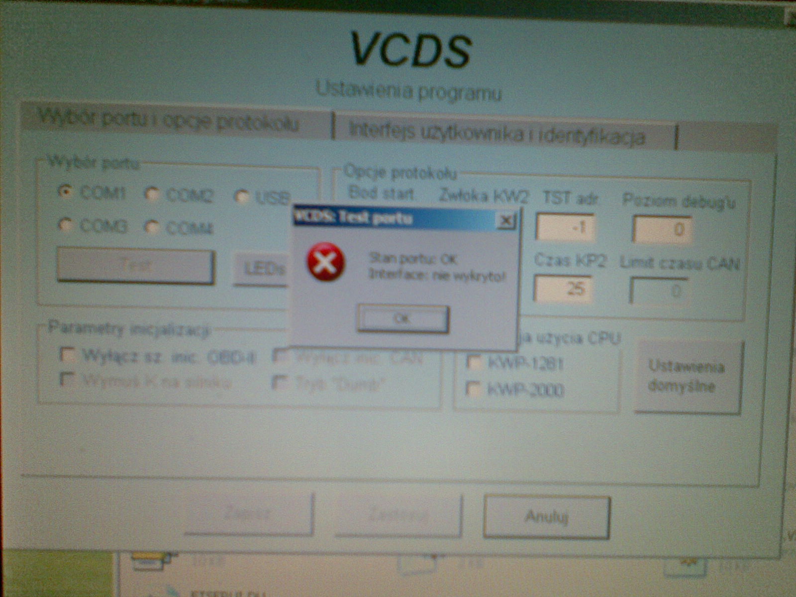

    To niby o jakim "interfejsie" rozmawiamy VagCom czy VCDS
    Ten interfejs podłączany jest do programu VCDS?

    Z tym interfejsem będzie działał VAG-COM lub VCDS-Lite (w sumie to to samo), "pełny" VCDS wymaga dedykowanego interfejsu.
  • #20 9060923
    autoas
    tzok widzisz na zdjęciu "Lite"?
    Na zdjęciu masz VCDSa PL

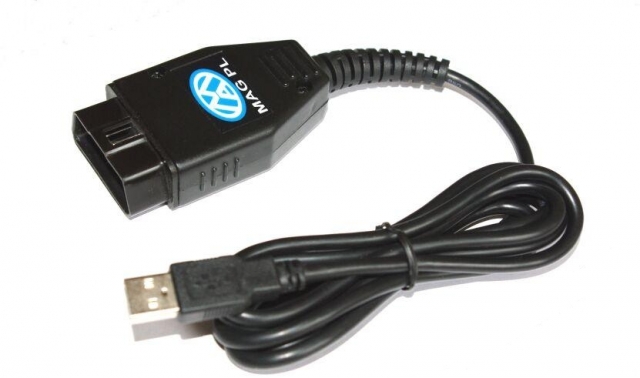

    Mam pytanie :
    Czy z tym interfejsem będzie działał program VAG-COM lub VCDS-Lite ?
    Jest to kabel VAG KKL USB . Pod jakie programy można podpiąć ten kabel ?
