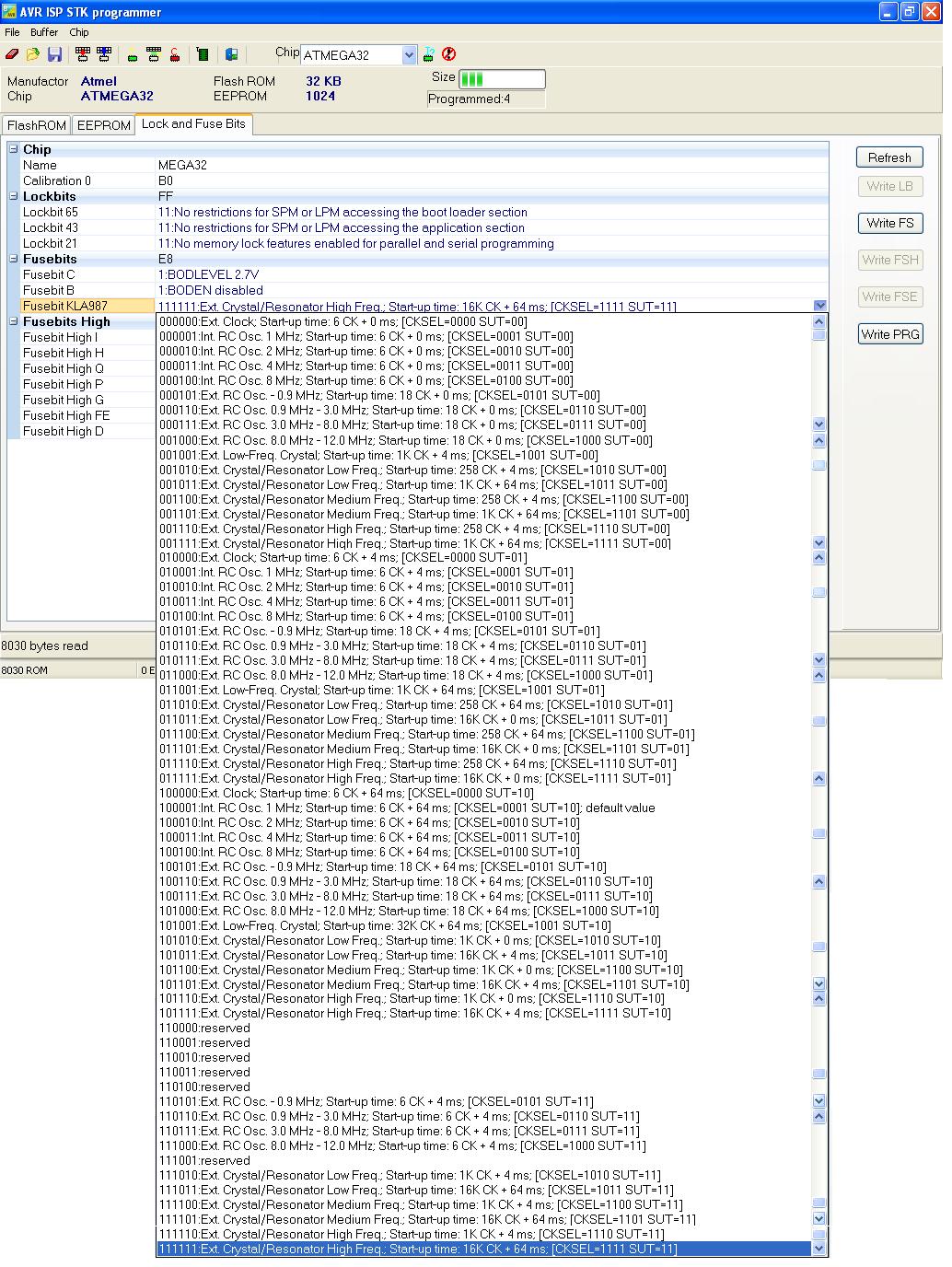

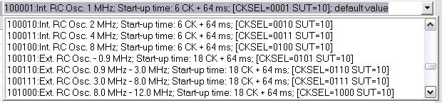

    M. S.: poruszyłeś temat fusebitów - nic wcześniej o nich nie widziałem, dopiero teraz się zorientowałem mniej więcej do czego służą. I jak zauważyłem mam ustawione wszystko domyślnie czyli korzystał z wewnętrznego oscylatora.
    Spróbowałem dokonać zmiany
    [ATmega32][BASCOM]DS1820 - brak komunikacji
    wybrałem ostania opcję 101000 - 8-12MHz
    i przestał mi się komunikować z BASCOMem - obecnie mam wlutowany kwarc zewnętrzny z kondensatorami 12MHz
    z podpowiedzi wynika że chciałem ustawić kwarc zewnętrzny 12MHz a komunikacja się zerwała czyżbym złe wybrał ustawienia ...
    to jaki tam kwarc powinien być ? uda mi się z nim jakoś połączyć... ?

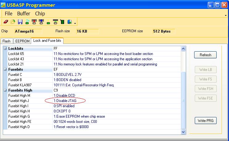

  • #8 9037412
    bartas87poz
    tak wybrałem ostania pozycje z mojego skrina...
    czyli teraz żeby uruchomić komunikacje musiałbym mieć jakiś układ co przywraca ustawienia fabryczne fusebitów albo stworzyć taki generator RC
    z dokumentacji wynika że powinien on tak wyglądać?
    A jakie dobrać wartości aby taka częstotliwość wytworzyć?

  • #15 9037838
    piotrva
    dokładnie, ostatnie ustawienie na pewno zadziała, możesz wybrać też przed ostatnie (różnią się tylko czasem startu procesora po podaniu zasilania)
    oczywiście po tej zmianie znów stracisz komunikację z prockiem (nie przestrasz się) i będziesz musiał spowrotem podłączyć kwarc i wtedy powinno działać :D

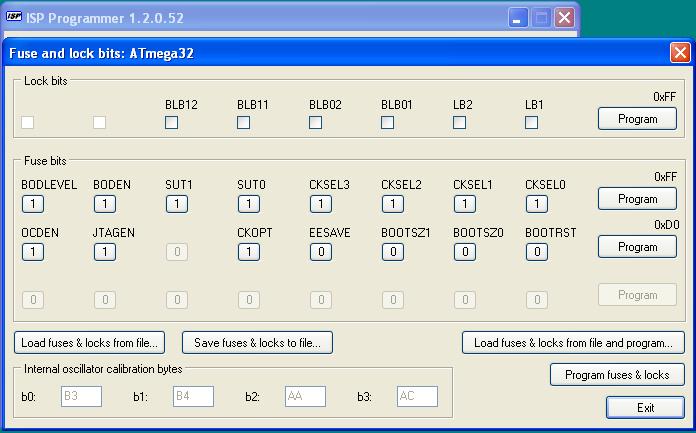

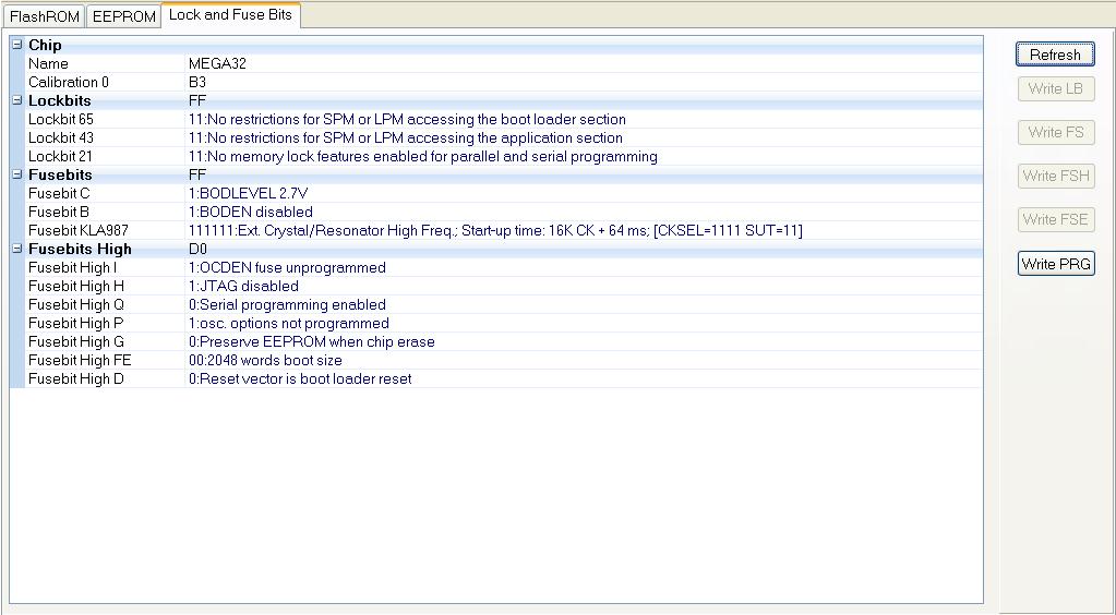

    Dla porównania mam jeszcze inny program i zamieszczam skriny z obydwóch:
    i drugi
    Jeśli jest to aktualne ustawienie fusebit-ów to przy kupnie tamtego był inne ustawienia fabryczne niż przy tym (tutaj niby zewnętrzny kwarc największej prędkości , a w poprzednim wewnętrzny 1MHz?)
    Jeszcze jedno, ja zmienię fusebit-ów wgrywałem przyciskiem "Write FS" a do czego służy "Write PRG"?
