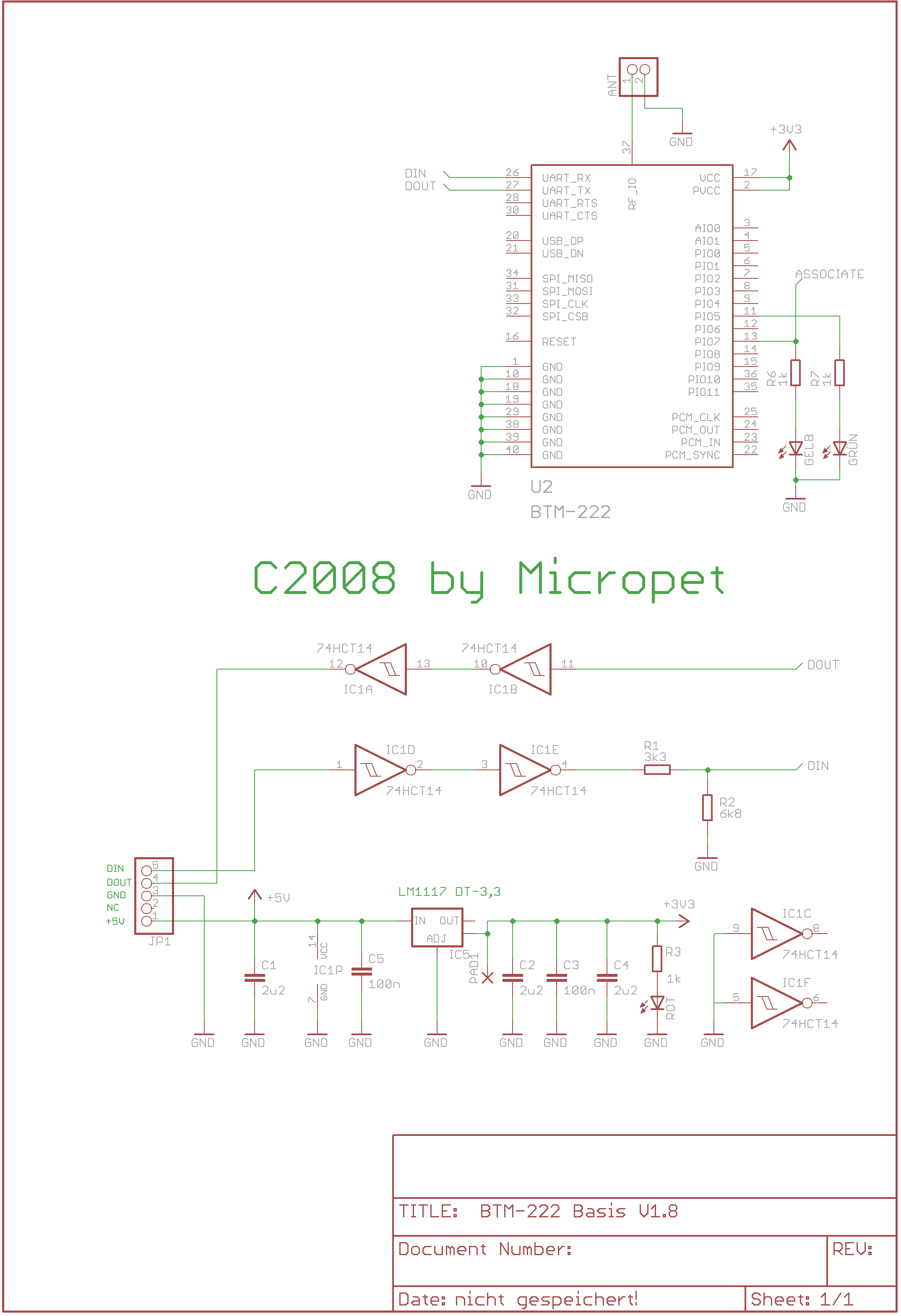

    Witam Forumowiczów!
    Stałem się dzisiaj posiadaczem modułu BTM-222 na płytce zrobionej przez VGJ Elektronika, ale niestety producent poskąpił dokumentacji technicznej i udało mi się jedynie po ścieżkach dojść gdzie jest masa i Vcc. Pytanie brzmi zatem, czy ktoś posiada taki moduł z tą płytką i wie gdzie są jakie wyprowadzenia, oraz gdzie można antenę podłączyć?

    otto25
    2 sekundy szukania :) [Atmega32][BTM-222] Podłączenie
  • #3 9032975
    scal12
    Poziom 19  
    Tu masz to doskonale opisane:https://www.elektroda.pl/rtvforum/topic1433390.html#7042495
