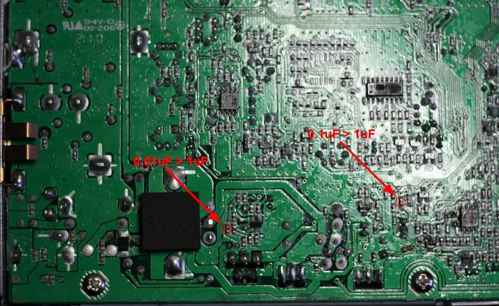

    Jest sobie radyjko Mtech Legend II - bliźniacze do President Harry II, Stabo 3xxx itp (różnice ewentualne to brak ASC w mtech, który da się dorobić)
    Mtech Legend II - poprawa barwy dzwięku (odsłuchu)
    Niestety - te radyjka mają (wg mnie) fatalną jakość dźwięku odbieranego - chodzi o sam tor audio.
    Pasmo jest "same wysokie", czyli gdzieś 1-4kHz a dołu prawie w ogóle nie ma, aby mieć wyraźny głos odbiorcy trzeba dość głośno ustawić, przez co szumy i trzaski (które są głównie wyższych częstotliwośći) są bardzo męczące.
    Wydawało by się "no trudno, z tak małej skrzyneczki i głośniczka nic lepiej się nie da", ale podłączenie zewnętrznego głośnika - nic nie daje, nawet jak jest porządny, brzmi jak "komórka na głośnomówiącym" :/
    Aby to naprawić - wystarczy zmienić kondensatorek smd C29 (wg numeracji na schemacie pressidenta harrego 2) z oryginalnej wartosci 0.01µF na cokolwiek większego, np 1µF oraz C26 z 0.1µF na 1µF
    pasuje w to miejsce smd 0603, 0805 a większe elementy (nawet nie-smd) też można przylutować bo są dostępne inne pola lutownicze na tych ścieżkach.
    Po zmianach rozmówcy zaczynają brzmieć normalniej :)
    Tak czy inaczej polecam podłączenie zewnętrznego głośnika niż używanie tego wewnątrz radia.
