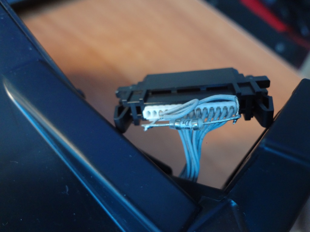

    Może komuś przyda się. Reset bębna, zewrzeć na stałe dwa ostatnie pony w złączu modułu. Zwarte 100%, rozwarte powraca do stanu przed resetem, sprawdzałem przy stanie zużycia 43%
    Dla lepszego wyjaśnienia są zdjęcia z zaznaczonym miejscem zwarcia.

    slanes
    Trzeba trochę pokombinować z tymi kabelkami, albo oskrobać izolację i połączyć jakimś kabelkiem lub zworkę między piny, chodzi o to by były zwarte ze sobą dwa ostatnie kabelki zaznaczone na zdjęciu.

    Odświeżam temat, bo mam podobny problem. Zamówiłem nowy bęben na allegro ze zrobioną zworką i nadal mam error! :/

    Ja zakupiłem zamiennik w cenie 287 zł (z przesyłką kurierską) na allegro i też śmiga. Jest zrobiona zworka przez rezystor, ale w programie Remote Panel widzę, że dalej zlicza 100, 99, 98%...
    Ów zworka jest zrobiona przez sprzedawcę.

    Możesz zdjęcie przesłać tego rezystora?
  • #23 12437976
    tomsonchina
    Zrobiłem, tak wziąłem rezystor do kasownia bębna do samsunga clp 310 , przylutowałem i zamknąłem układ w tej zworce która nigdzie niebyła wpięta, złożyłem bęben i od rana zrobiłem już ok 300 kopii,, stan GOTOWA a w stronie konfiguracyjnej jest 100% bębna czyli nie zlicza a tonery są normalnie zliczane, pokatuje ją jeszcze jutro i zrobie drugi bęben zobaczymy co z tego wyjdzie, rezystor miałem z agawy.

    panklimas
    Więc tak: przy bębnie startowym zrobiłem zworkę taką jaka jest opisana wyżej (zdjęcia). Po zabiegu tym wydrukowałem kilkanaście stron... (komunikat był taki, gdy przestała drukować: STAN=PUSTY , POZOSTAJE=100%). Po włożeniu nowego bębna (zamiennika) było tak samo. Pomogło usunięcie zworki ze startowego bębna i włożenie go do drukarki. Wówczas Error zniknął (STAN=GOTOWA , POZOSTAJE=10%) - był stan zużycia bębna 90%. Wtedy włożyłem zamiennik i zadziałała.
    Obecny komunikat:
    Minolta 1600W - reset modułu bębna
    Fotografie zworki na zamienniku:
    Minolta 1600W - reset modułu bębna Minolta 1600W - reset modułu bębna Minolta 1600W - reset modułu bębna Minolta 1600W - reset modułu bębna Minolta 1600W - reset modułu bębna
