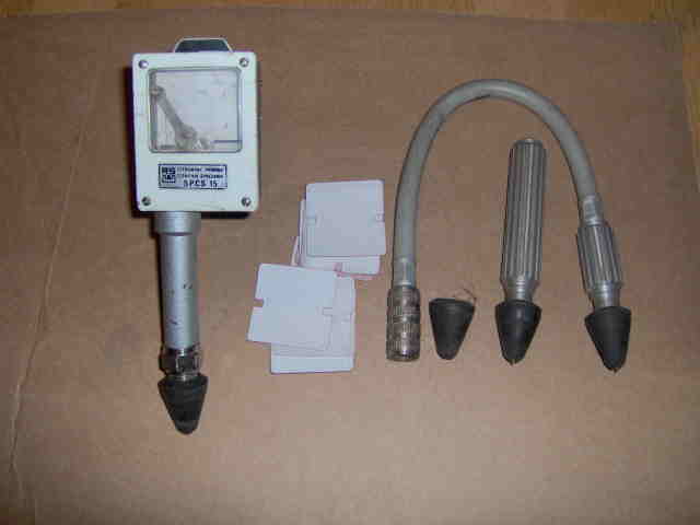

  • #5 9034273
    Przemo9826
    Tym.
    Opel Astra I 92 1,4 8V strzelił pasek rozrządu
  • #6 9034296
    daniel_p11
    Oj to d*** czegoś takiego nie mam-tak z ciekawości ile powinno wynosić prawidłowe ciśnienie na cylindrze?Jest jakaś inna możliwość żeby ciśnienie gdzieś uciekło?

    Próba szczelności zdjętej głowicy, pomiar ciśnienia sprężania silnika. Ewentualnie w szlifierce do zaworów przy użyciu czujnika zegarowego. Prawidłowe ciśnienie jak w każdym silniku benzynowym - nie niższe niż 10,5 atm.
