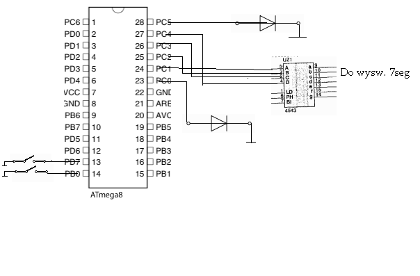

    Dodam schemat (przepraszam za jakość)
    Zmiania stanu tylko niektórych pinów
    Od pinu 23-28 są wyjścia
    a pin 13 i 14 to wejścia.
    Teraz gdy klikniemy klawisz znajdujący się na pinie 13, to oświeca/gaśnie dioda na porcie 23
    Gdy klikniemy klawisz na pinie 14, to oświeci/zgaśnie się dioda na porcie 28.
    if pind.7 = 0 then toggle portc.0
    if pinb.0 = 0 then toggle portc.5
    Chciałbym również móc sterować wyświetlaczem 7seg.
    Czyli na porty od portc.4 do portc.1 muszę podawać 0 lub 1 w zależności jaką cyfrę chcę uzyskać.
    Chciałbym teraz zrobić że jeśli w programie podam np. 5, to na wyświetlaczu ukaże się 5.

  • #7 9035948
    piotrva
    ja tez zachęcam do przejścia na C, ale skoro musi być bascom, to dlaczego kolega tak robi obsługę wyświetlacza?
    nie lepiej tak:
    1. gasimy wszystkie wspólne wyprowadzenia
    2. wystawiamy na port segmentów dane
    3. zapalamy odpowiedni wyświetlacz
    i potem w kolejnym, przerwaniu to samo dla drugiego wyświetlacza

  • #13 9037106
    piotrva
    zaraz, skoro kolega chce wystawiać na te 4 piny liczbę (do dekodera BCD do wyświetlacza) to przecież nie łatwiej tak:
    'podpinasz kolejne wejścia dekodera pod piny np. PD0-PD3
    Dim liczba as byte, temp as byte
    liczba = 5
    temp = PORTD And &B11110000 'kasujemy bity PD0-PD3 i zapisujemy do zmiennej
    liczba = liczba AND &B00001111 ' jeśli liczba byłaby większa niż 15 to maskujemy wyższe bity
    PORTD = temp OR liczba 'łączymy dane wyższych pinów (pozostają po operacji bez zmian) ze zmienną częścią liczby i zapisujemy do rejestru PORTD
