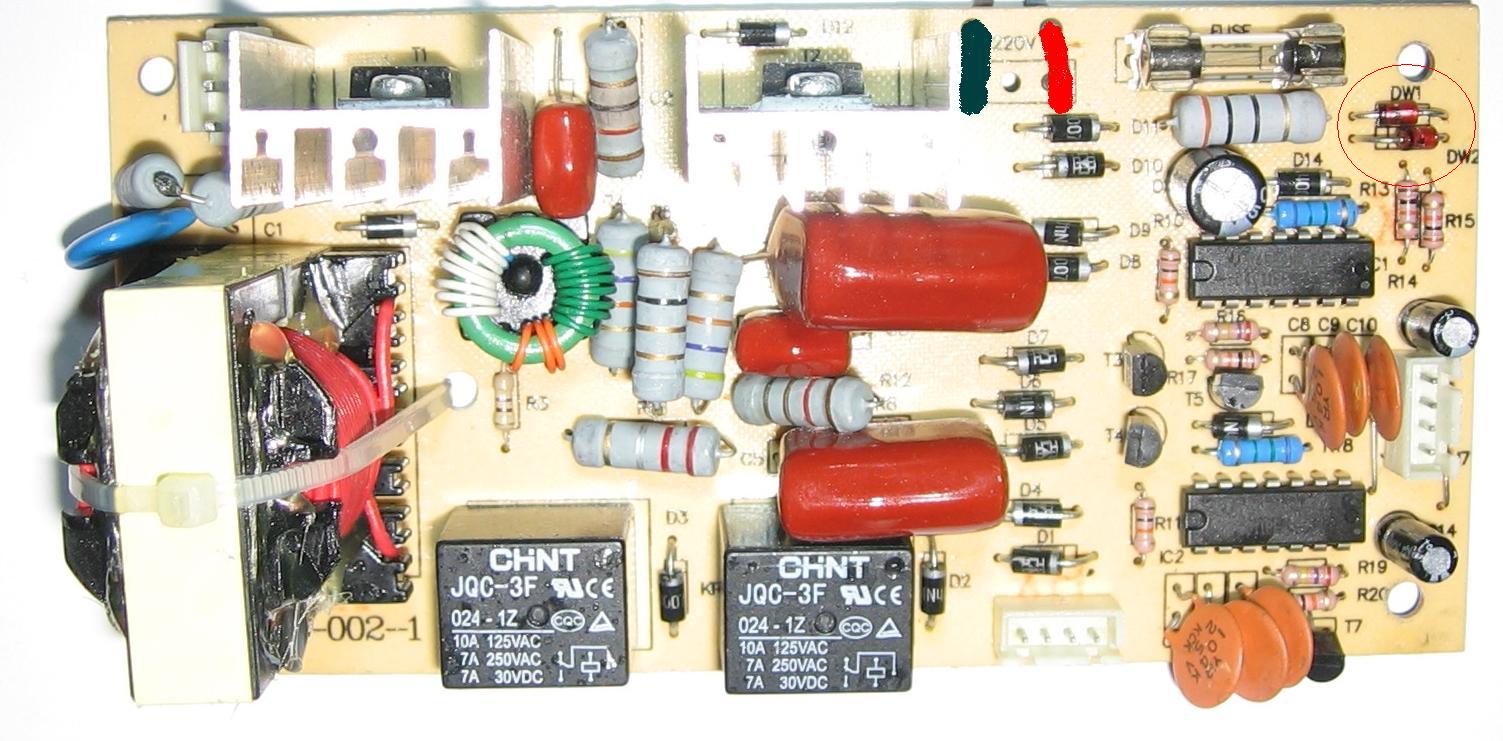

    Witam kupiłem myjkę Ultradźwiękową Ct brand 400c na allegro i po podłączeniu do prądu włączm ją przyciskiem zapala się lampka od power następnie wciskam przycisk drugi przycisk 30/60 HZ i wanienka nie buczy ani z wodą nic się nie dzieje. DO czego w tej wanience można się przyczepić. Pooszę o podpowiedz,może ktoś miał też taką sytuację . Dodam że płytka na której siedzi elektronika nie jest popalona .dzięki
  • #2 9037496
    kylu
    Witam. Możesz podesłać foto tej płytki? Pozdrawiam
  • #4 9039019
    masap
    Jak Ktoś namierzy co mogło polecieć lub ma sugestie jak jakiś podejrzany element sprawdzić to proszę o napisanie co sprawdzić i w jaki sposób sprawdzić( najlepiej łopatologicznie) . dziękuje z góry

    Sprawdź te elementy czy są dobre

    Witam. Sprawdzałeś napięcie wychodzące do tego "głośniczka" ? Posprawdzaj tranzystory T1 i T2 oraz układy scalone IC1 i IC2. Pozdro

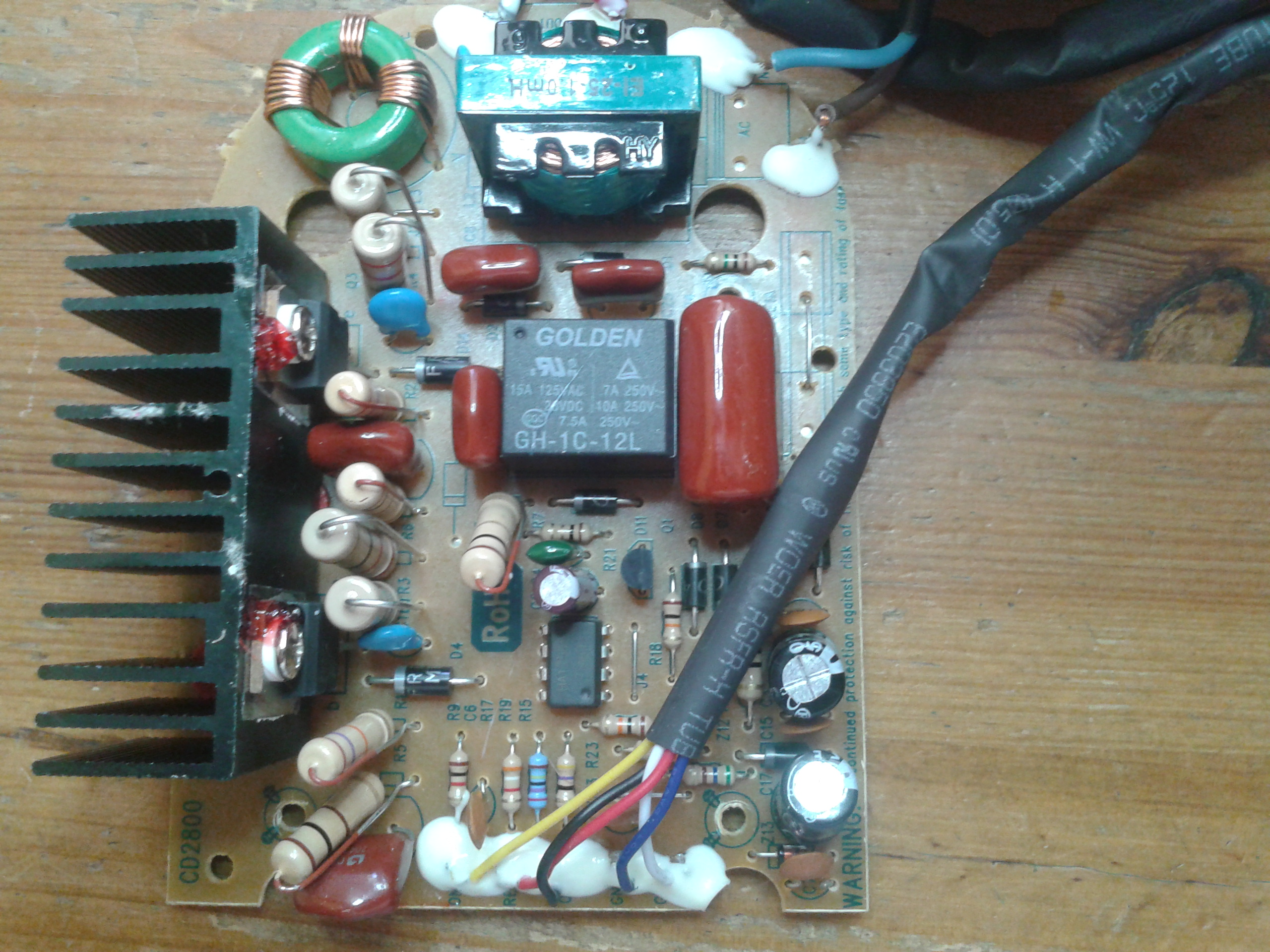

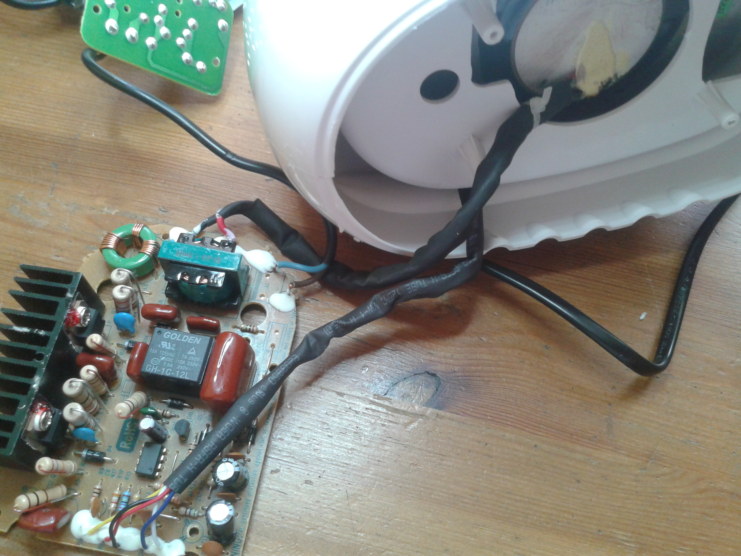

    Posiadam myjkę ultradzwiękową CD-2800 .( Kupiona na allego )
    Pracowała może z 10 razy i przestała działać :(
    Objawy są takie że prawie nie słychać brzęczenia po włączeniu i nie myję.
    Brak też wzbudzenia bąbelków i cieczy na powierzchni.
    Poniżej fotki.Będę wdzięczny za rady.Dużo nie zapłaciłem za ten sprzęt ale nie mam gwarancji na niego:(
    Fajnie by było go uratować ...

    Masz jakiś wyświetlacz przy niej jak tak to czy sie włącza.
  • #19 11352916
    molanos
    Wyświetlacza brak , ale jest niebieskie podświetlenie wanienki i ono działa. Jest przycisk ON i OFF to wszystko.
    Po naciśnięciu ON wanienka zaczyna bardzo cicho brzęczeć przez około 2 sekundy po czym brzęczenie jest coraz ciszej i zanika zupełnie. ( wcześniej było słychać te brzęczenie o 70% głośniej) i tak był przez cały proces.
    Dodam ze na Watomierzu obecnie wanienka pobiera 20W a wcześniej brała 45W....

    Tranzystorry BU406 - Sprawne
    Sprawdziłem też diodę Zenera - tez jest oki ...
    Sprawdziłem też ten głośnieczek ( Przetwornik ultradzwięków) Co jest przyklejony do dna wanienki.Przegwizdałem go miernikiem i nie ma przejścia tak ma być ???
  • #22 11356434
    mundek223
    Poziom 29  
    To może coś z samym wytwarzaczem wibracji.
  • #23 11356832
    molanos
    Oki ja odpuszczam.
    Tania chińska tandeta i tyle... Teraz ni z tego ni z owego skopciły sie oporniki jak na fotce a nic nie zrobiłem.
    Pozdrawiam wszystkich i odradzam zakup wanienki ultradzwiekowej CD-2800
    Myjka ultradźwiękowa CT Brand 400 USZKODZONA jak naprawić
    Po wymianie skopciły się ponownie... [/img]

    bogdasch
    Witam ponownie,
    postarałem się o odrobinę czasu i zrobienie kilku fotek, które pomogą tobie w zlokalizowaniu głównej usterki uszkodzenia, która najczęściej występuje.

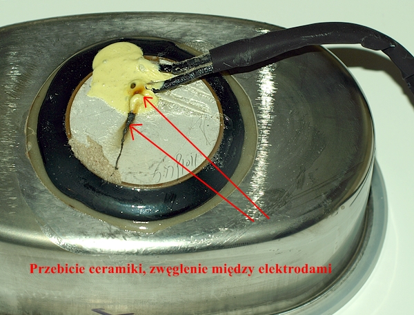

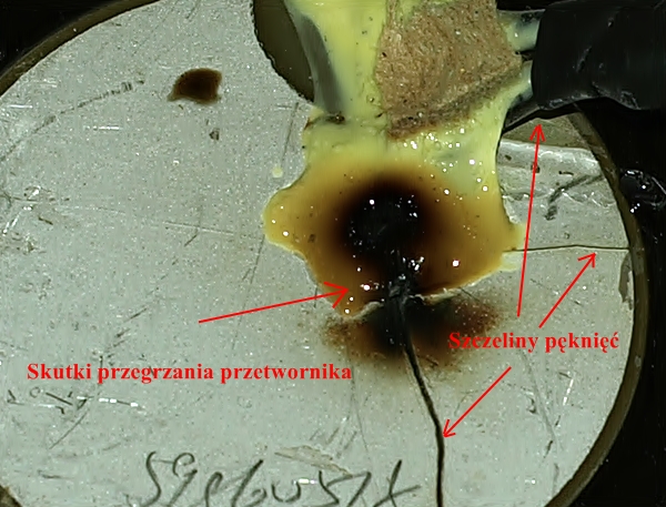

    Zacznij od dokładnego obejrzenia piezo-przetwornika.
    Poniżej fotki na co zwracać uwagę.

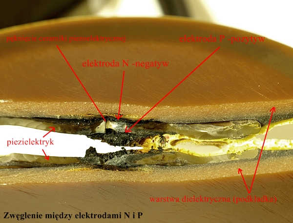

    Na przetworniku nie może być ani jednego miejsca podejrzanego tzn. ryski, pęknięcia, nasmażenie, przebarwienia w kolorystyce no i przede wszystkim dobre zabezpieczenie lakierem wodoodpornym.
    Każda zmiana z wyżej opisanych (na strukturze przetwornika) niekorzystnie wpływa na pracę układu elektronicznego, oraz w efekcie do stopniowego jego przepalenia.
    W każdym bądź razie pomierz miernikiem stan między elektrodami, nie powinno być między nimi żadnej rezystancji, na mierniku pomiar powinien wynosić powyżej >20MΩ. Idąc dalej z pomiarami, pomierz pojemność między elektrodami N i P , pomiar powinien wynosić w granicach 8,2nF, podczas pomiaru pojemności dochodzi do naładowania i rozładowania elektrod, wówczas jak ktoś jest "bystry" to słyszy cykliczne rozładowania w piezoelektryku, -takie: pyk, pyk, ... (uwaga: w czasie pomiarów koniecznie musi być odłączony piezoelektryk od układu). Dobrze jest gdy posiadasz generator, zapodać częstotliwość 1kHz i powinieneś go elegancko słyszeć (taki pisk).
    Są jeszcze inne metody sprawdzenia tego ustrojstwa (bardziej "drastyczne"), trzeba również wiedzieć iż ten moduł "podklejony" pod wanienkę pracuje na znacznie większym napięciu i częstotliwości niż mamy w naszej sieci.
    Tak z praktyki to wiem że napięcie na tym przetworniku podczas pracy jest w granicach od 460 do nawet 660V w zależności od sprawności urządzenia. Natomiast sam przetwornik wytrzymuje powyżej 1000V i nie dochodzi do przebicia między elektrodami.
    Myjka ultradźwiękowa CT Brand 400 USZKODZONA jak naprawić Myjka ultradźwiękowa CT Brand 400 USZKODZONA jak naprawić Myjka ultradźwiękowa CT Brand 400 USZKODZONA jak naprawić Myjka ultradźwiękowa CT Brand 400 USZKODZONA jak naprawić
    Ale na początek to dokładne oględziny i wykonanie pomiarów jw.
    Daj znać co namierzyłeś.
    Tak, to jest piezoelektryk, przejścia nie pokaże bo nie powinien mieć, lecz w twoim przypadku uszkodzenie polega na ruchomej przerwie na którejś elektrodzie może to być na N lub na P (czytaj mój post powyżej) , -tam mam wyjaśnione troszkę lepiej. Podczas gdy przy "rozruchu" na przetwornik prąd jest większy (szczytowy) to przez moment działa, natomiast jak się wewnątrz "napali" to powoduje przerwę w połączeniu z elektrodą.
    Następstwem tego będzie opisany przeze mnie przypadek uszkodzenia i zwęglenia przetwornika.
    Natomiast w dalszej części dochodzi do zwarć między elektrodami, po czym uwala układ elektroniczny. Kilkadziesiąt miałem nawet takich przypadków z wypaloną płytą główną, bo ludziska nawijali bezpieczniki i heja.
    Oczywiście w twoim przypadku przetwornik do wymiany.
  • #28 11524421
    molanos
    Dziekuje za informacje.
    Na dzień dobry mam uszkodzony przetwornik ( Wypalona dziura przy kablu masy )
    Z ciekawości podłączyłem sam układ bez przetwornika do prądu po wcisnieciu ON Myjka ultradźwiękowa CT Brand 400 USZKODZONA jak naprawić od razu idzie dym z układu...
    Dokładniejesze pomiary i ogledziny zrobie jak bede mial wiecaej czasu ...ale z tego co widze ciezki temat nie mam takiego przetwornika.
