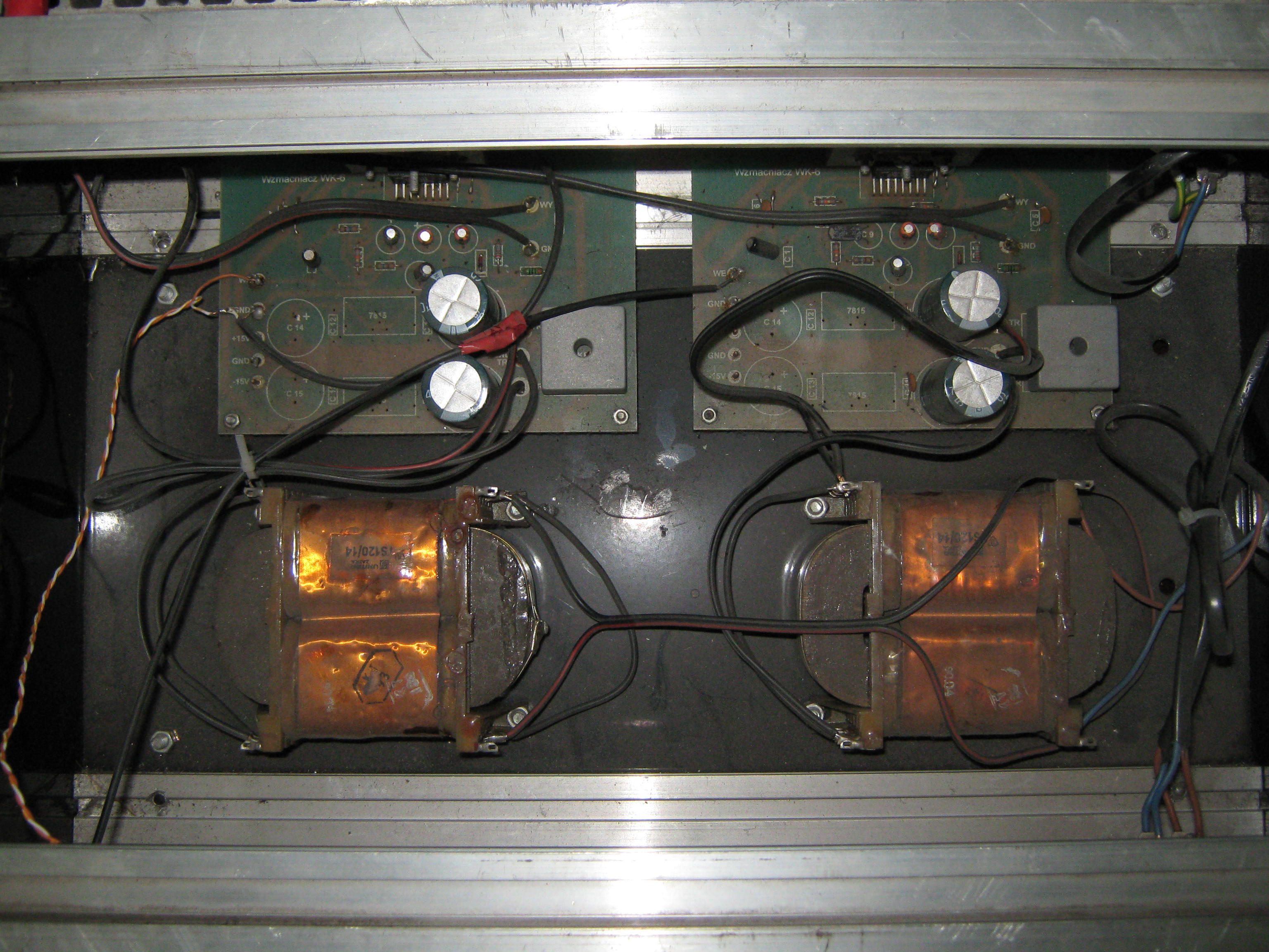

    Witam. Mam wzmacniacz własnej roboty. Zbudowany na TDA7249 (tak jak na zdjęciu) I chciałbym zmostkować te dwa układy czy jest taka możliwość???

    W skrócie to:
    - podłącz wejście nieodwracające w jednym z TDA7294 do masy
    - do wejście odwracającego podłącz przez opornik (np. 47k) wyjście drugiego TDA7294
    - podłącz głośnik między wyjścia pierwszego i drugiego układu
    Całość jest oczywiście opisana w datasheet'ach producenta.
    Tak jak wielkimt2 oczywiście nie rób.

    Jarosx9 mógłbyś zrobić jakiś odręczny schemacik w paincie? Bo jestem tro laikiem jeśli chodzi o te sprawy ponieważ ten wzmacniacz dostałem od kuzyna i niezbyt czaję o co chodzi.
    Z góry dziękuje.

    Schemat na str. 13
    Modyfkację przy nóżkach 9 i 10 w zasadzie możesz pominąć bo pewnie u ciebie jest już jakoś rozwiązane włączanie razem obu układów.

    Nie mam podłączonego stand by ani mute. Mam tylko prosty wyłącznik przed trafo.
