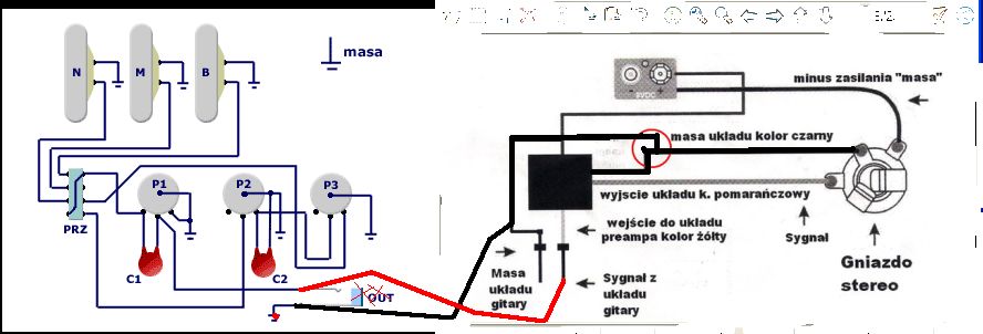

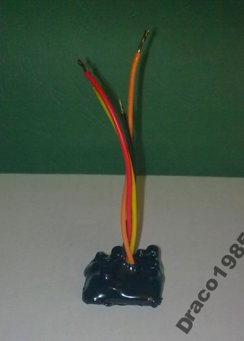

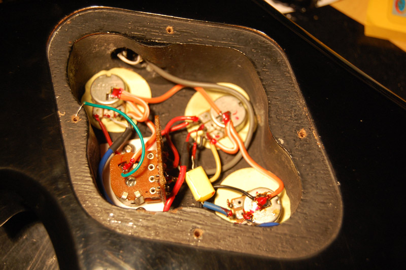

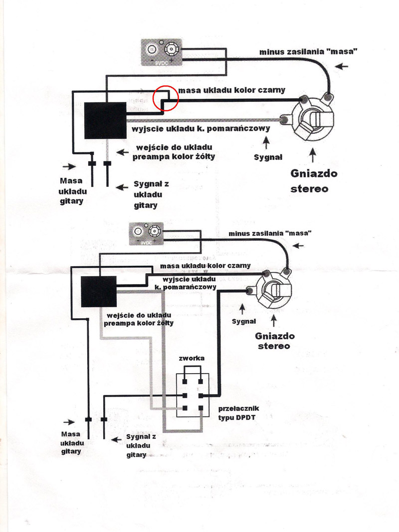

    Witam, jestem totalnie zielony jeśli idzie o elektronikę. Kupiłem preamp do gitary basowej, dostałem schemat...tylko,że nie jestem pewien, jak mam to zamontować. Mniej więcej wsię w tym łapię, ale nie rozumiem momentu zaznaczonego na czerwono, oraz czy obecnie wyjęsie i masa z gitary są zamontowane bezpośrednio do gniazda, i mam dolutować kable do kabli. Mam nadzieję,że ktoś da jakieś wskazówki.Dodatkowo umieszczam foto bebechów oraz aukcję allegro.

    Dziękuję za rysunek,Bardzo pomocny,jednak moje obawy były słuszne.
    Ale moment. W czerwonym kułeczku , mam poprostu zlutować w jednym miejscu kabel od preampa, masy i gniazda stereo?

    Przepraszam, wątek gdzieś mi umknął - wszystko działa, zgodnie z poradą, dziękuję. Myślę,że temat można zarchiwizować , zostawiając dla następnych ,,zielonych" bądź po prostu usunąć.
