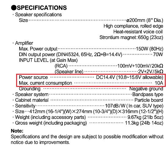

    Witam. Mam problem nie załącza mi się tuba z wmontowanym wzmacniaczem pionieera. Jak wyciągnę i wsadzę bezpiecznik nr. 28 to tuba po włączeniu radia zaczyna działać. Po jakimś czasie tuba przestaje grać ale radio gra. I tak w kółko. Mój samochód to opel astra 1992 combi. Kabel od tuby do radia jest pociągnięty przez co powinna się włączać. Co mam zrobić?

    Zmierz napięcie na tubie jak zachowuje podczas grania chodzi o zasilanie.

    Sprawdź połączenie masy, zmostkuj na tez na próbę Remote z plusem zasilania.

    Remote to wejście wzbudzające na wzmacniaczu (przy zaciskach zasilających) do którego podłączasz kabelek z radia aby razem z jego włączeniem załączał się wzmacniacz. Rozumiem że nie masz tego podłączonego? Jeśli nie to znasz już przyczynę, chyba że ten wynalazek nie posiada Remote ale jeszcze się nie spotkałem ze wzmakiem który by tego nie miał.

    jakie powinno byc napiecie podczas grania tuby aktyw 200w pionner twx 200 i jak sie podpiac azeby to sprawdzic ZA POMOC Z GORY DZIEKUJE

    Nie powinno spadać poniżej 11V. Tam gdzie jest podłączony kabel zasilający i masa do wzmacniacz.
