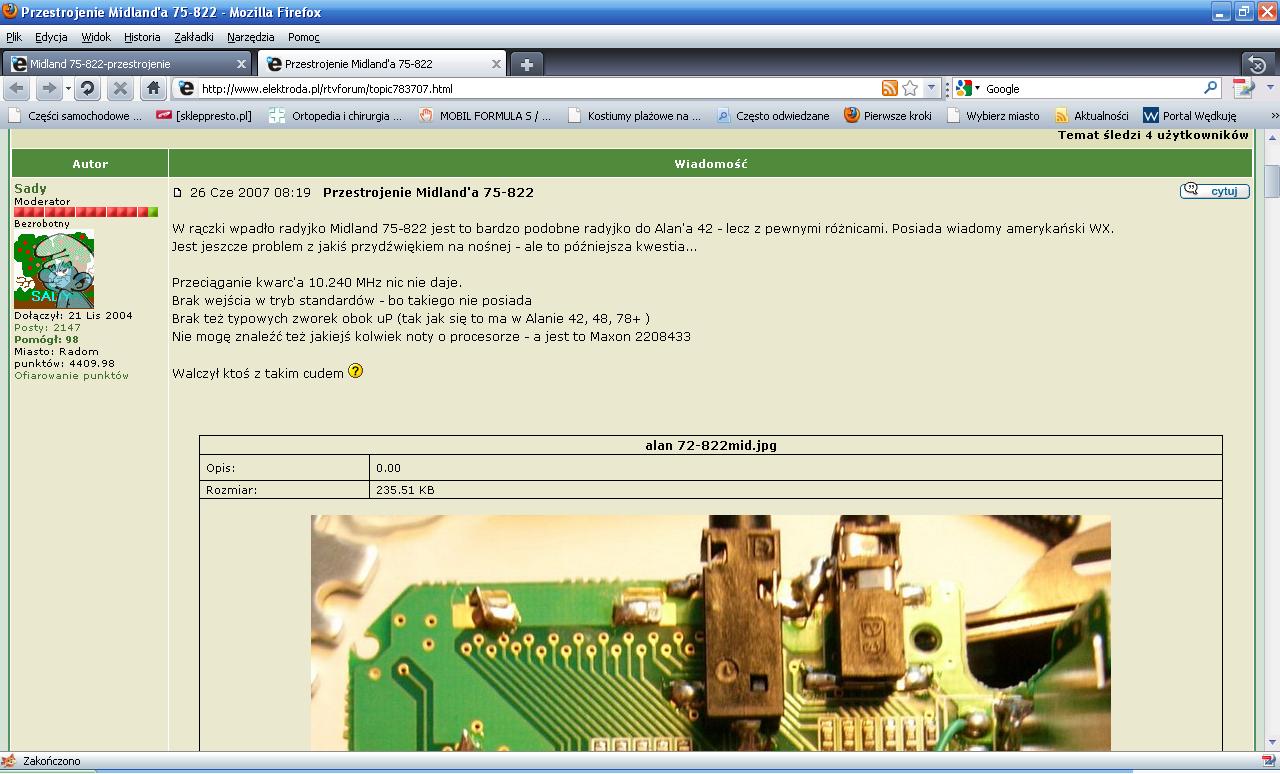

    Witam. Przeczytałem chyba wszystkie posty mówiące o w/w.
    Problem polega na tym że mam wersję tego radia z roku 2010, i nie ma tam żadnych zworek. Opisana metoda 20pF równolegle z kwarcem nie skutkuje tzn przy 33pf przeciąga tylko 2,5kHz , a przy 47pf synteza nie wstaje. Nie mogę znaleźć nic na temat przestrojenia tego Midlanda. Proszę o pomoc.

    Żadne cyrki z dkładaniem pojemności.
    Tylko cewka w szereg z kwarcem. Oczywiście o dużo większej indukcyjności niż
    5uH jaką dokłada się do kwarcu 10,24.

    Masz rację Radio-service, ale ten wątek nic nie mówi na temat konkretnie tego radia
    Dobra myśl z tą cewką, ale po pierwsze nie mam takiej cewki, a po drugie nie wiadomo czy się zmieści w tak upakowanym radiu.

    Nie trza kupować - ostatnio taką cewę nawijałem wprost na rdzeniu 4mm.
    Ok 80 zwojów cienkiego drucika w emalii.
