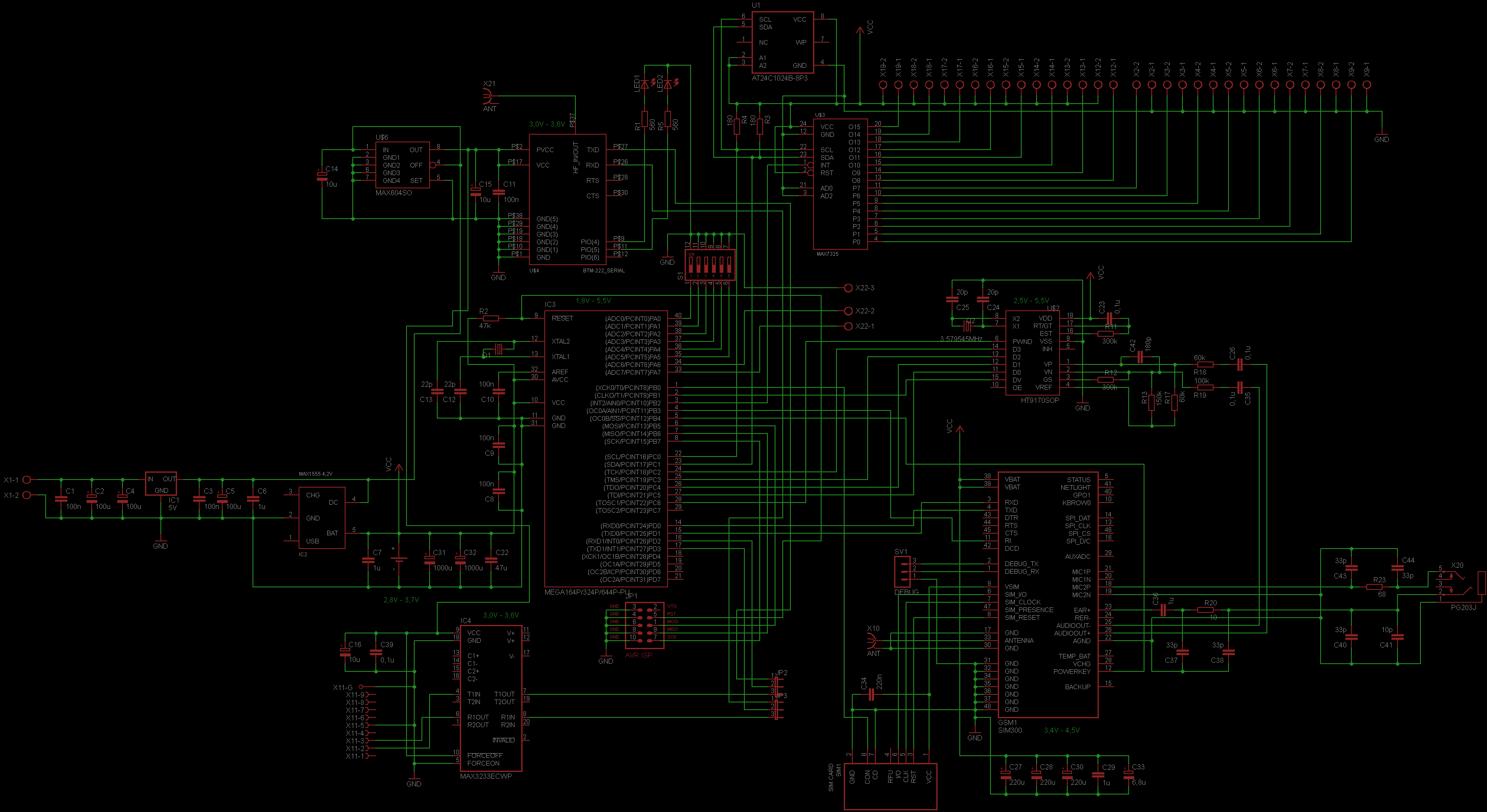

Witam, to moja pierwsza konstrukcja, mam nadzieje, że dobry dział.
Chciałem prosić o sprawdzenie schematu i ew. wytknięcie błędów.
Mam również kilka wątpliwości.
Schemat przedstawia moduł GSM (SIM-300), połączony z Atmega644, modułem BTM-222 oraz MAX7325 (I2C Port Expander). Układ ma za zadanie monitorować stan na liniach I/O oraz powiadamiać smsem o ew. zmianach. Zastosowałem również dekoder DTMF aby uzupełnić układ o możliwość sterowania liniami wyjścia, przy pomocy klawiatury telefonu. Moje wątpliwości dotyczą zasilania i poziomów napięć przy komunikacji przez port USART. Komunikacja odbywa się pomiędzy GSM <-> AVR, oraz AVR <-> BTM-222 (AVR <-> MAX3233 - ustawienie zworek), całość jest zasilania z sieci, przez stabilizator, ale ma również wbudowany akumulator oraz układ do jego ładowania (MAX1555). Układ MAX3233 oraz BTM-222 są zasilane wyłącznie z sieci, poprzed dodatkowy stabilizator 3,3V (MAX604).
Zastanawiam się czy przy zasilaniu AVR napięciem 4,2V (ładowanie akumulatora), oraz BTM-222 i MAX3233 napięciem 3,3V te zasilane niższym napięciem nie zostaną uszkodzone. Chętnie posłucham też konstruktywnej krytyki, mogłem popełnić jakieś głupie błędy.
W załączniku obrazek PNG oraz plik Eagle (*.sch), napięcia zasilania układów zostały opisane zielonym kolorem na schemacie.
