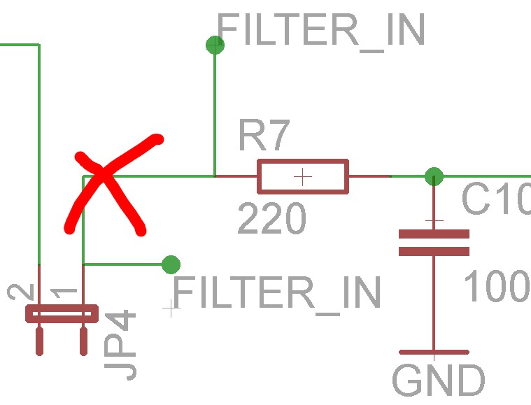

    Mam linię na schemacie, którą chce rozdzielić nie kasując połączenia. Połączenie Delete kasuje linie ale też połączenie elementów, a co za tym idzie połączenie na PCB.
    Chce zachować poprowadzoną ścieżkę na PCB. W jaki sposób to zrobić? Mam wprowadzoną nazwę NET, ale w momencie gdy używam Delete, tworzy nową NET z jednego końca.

    Wrysuj w to miejsce BUS o takiej samej nazwie jak NET który chcesz rozdzielić. Następnie usuń połączenie i samą szynę.

    Działa metoda opisana przez scroop. Dzieki
    marco47 chodzi o to ze mam juz poprowadzone sciezki, i kasujac polaczenie na schemacie, na plytce mam ripup automtycznie poprowadzonej sciezki.

    Aby przy kasowaniu (przerywaniu) sygnału nie nastąpiło kasowanie ścieżki, należy najpierw dorysować kawałki sygnałów na elementach które mają być połączone ze sobą. Dopiero później przerywamy to połączenie.
    Wtedy ścieżka nie zostanie przerwana, lub zamieniona na unrouted.

    No a co jest na obrazku w pierwszym poście? Nawet po dorysowaniu ścieżka się kasuje :/

    Wklej załącznik wtedy dokładnie pokażę Ci jak to powinno być zrobione.
    Już teraz widać że masz coś źle narysowane, bo przy rezystorze R7 i elemencie P4, nie ma węzłów (Junction).
    A to właśnie wskazuje na niepoprawne rysowanie schematu.

    Narysowane jest ok wg mnie. Są połączenia na PCB, Jak przesunę, kondensator to wstawia się Junction. Połączenie jest.
    Ale ta metoda nie działa robię tak:
    Biorę Wire i dorysowuje przy elementach po sygnale. Nadaję nazwę przez Name.
    W momencie gdy kasuje połączenie bezpośrednie przy jednym elemencie pozostaje ścieżka z tą nazwą, a przy drugim tworzy się nowa nazwa N$3.

    Rysowane sygnały powinny być narzędziem Net.
    I nie pisz że wszystko masz narysowane OK, bo gdyby tak było, nie miał byś tych problemów.

    Czy rsuje NETem czy WIRE efekt ten sam, nawet jeśli od początku jest narysowane Netem wszystko.
    Nie rozumiem dlaczego przy Delete rozdziela mi na istniejąca i nową scieżkę.
    Może czegoś w trakcie rysowania nie robie, ale ale jak tworzę PCB ze schematu wszystkie połączenia są.
    Działa metoda napisana przez scroopa z busem.
