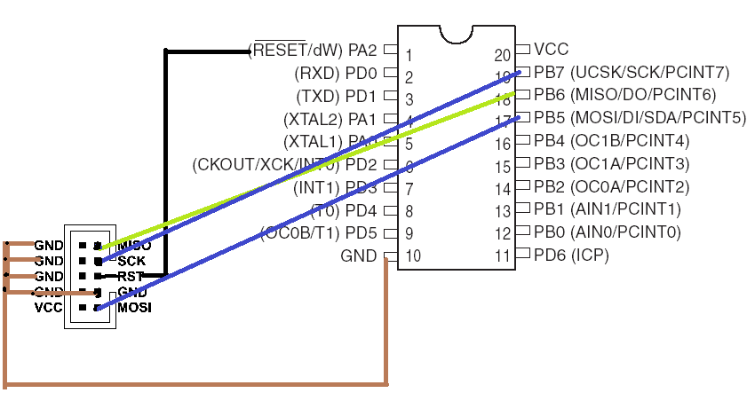

  • #8 9040527
    MacGyver123
    Cześć, przecież w temacie jest napisane, że posiadam programator STK500v2, więc po co mi adaptery jak wszystko mogę zrobić na kable? Tyle że to by na pewno skróciło czas operacji
    Witam ponownie, ostatnie pytanie
    czy to wszystko jest dobrze podłączone?
    Stk500v2 podłącznie Attiny2313
    Wybaczcie ze mało estetycznie.
  • #9 9041324
    LordBlick
    Pomiędzy RST, a MOSI (gniazdo) nie podłączaj GND, w KANDA tam jest wyjście LED.
    Jak µC jest zasilany oddzielnie, to na schemacie wszystko w porządku, pod warunkiem, że procesorek ma ustawiony jakiś sygnał zegarowy (np. wewnętrzny). Jak nie ma zasilania to VCC-VCC.
  • #10 9041346
    MacGyver123
    Attiny jest nowy, więc pewnie wewnętrzny 1Mhz? µC jest zasilany z programatora, czyli wystarczy takie połączenie jak na rysunku tylko bez tego GND pomiędzy MOSI a RST?
    Mój błąd, nie narysowałem VCC-VCC, ale gafa wybacz.
    Pzdr MacGyver
  • #11 9041374
    LordBlick
    Skoro wewnętrzny zegar, to OK. Zasilanie z programatora - OK, tylko nie było zaznaczone na rysunku... Z ciekawostek podam, że jak chcesz 8MHz, to nie musisz nic w fusebitach dłubać, wystarczy wpisać (w napisanym programie w wybranym języku programowania) do rejestru CLKPR najpierw 128, potem 0 (drugie natychmiast po pierwszym). Szczegóły jak zwykle w nocie katalogowej.
