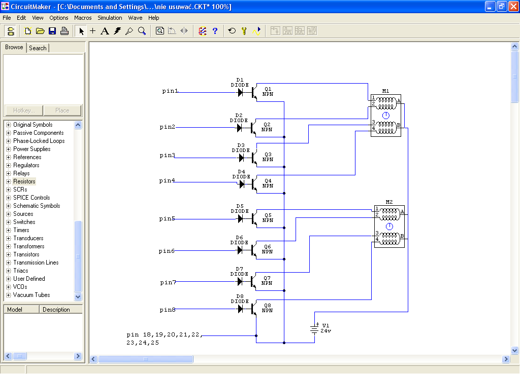

    Witam szanownych elektrodowiczów!
    Otóż mam problem nie wiem jak podłączyć tranzystory zamiast uln2803 zdecydowałem się użyć tranzystorów ponieważ uln jest za słaby żeby pociągnąć te silniki które mam a dokładniej 3,6A 24v a więc posiadam 8 tranzystorów (bd243c) oraz 8 diod zabezpieczających(1,5KE24A - przepisane z diody) (na dwa silniki unipolarna takie jakie wymieniłem wcześniej) bardzo bym prosił o schemat podłączenia tych tranzystorów w tym roku rozpocząłem naukę w zawodzie technik mechatronik więc umiem już czytać schematy więc aż tak źle nie jest.Dodam jeszcze że ma to być wykorzystane do plotera laserowego który chcę później oddać na ocenę do szkoły.

    to nie będzie czasami tak jak narysowałem??

    jeszcze jak bym mógł cię prosić to powiedz czy tak narysowany układ jak wyżej by działał??

    W.P.
    Specjalista - zasilacze komputerowe
    Diody w bazach nie są potrzebne. Raczej powinny tam być rezystory ograniczające prąd bazy.
    Niewiele tu można napisać bez znajomości układu sterującego. Jak bowiem wyznaczyć wartość w/w rezystorów?
    Brakuje także diod zabezpieczających tranzystory końcowe przed przepięciami komutacyjnymi (SEM samoindukcji - napięcie pojawiające się na indukcyjności w chwili wyłączania (zaniku prądu)).

    Dziękuję Ci bardzo teraz wiem o co chodzi
