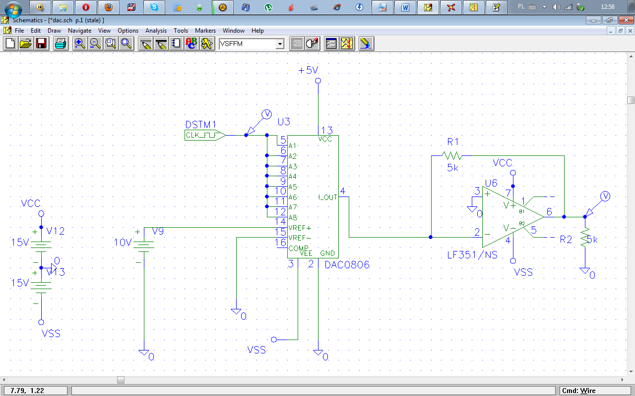

    Mam problem z przetwornikiem w PSPICE 6.3 DAC0808. Ogólnie próbuje podłączyć go tak jak w nocie katalogowej. Ale niektóre elementy nie mogę jakoś połączyć bo np. informuje mnie, że masa "wisi" (floating) w powietzu? NIe wiem co jest grane. Taki schemat mogłem mogłem stworzyć, żeby nie wyrzucał błędów ale podając na wejście same jednyki. NA wyjściu jest około 300uV (pokazuje) taka sama wartość jest w przypadku gdy podam same 0 na wejście. MOże ktoś pomóc. poniżej wklejam schamat.

    Oj kolego:) Po pierwsze musisz dać JEDNO źródło zasilania. Plus podłącz do oznaczenia np. Vcc, minus do symbolu masy. Tak przygotowany możesz przystąpić do poprawy schematu:) Tam gdzie masz plus zasilania dajesz Vcc, tam gdzie minus dajesz symbol masy i powinno zadziałać.

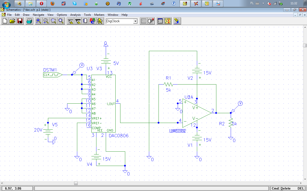

    o takie coś chodziło? Ale wynik pozostaje bez zmian ... Jak próbuje skonstruować taki schemat jak jest w data to jak dałem rezystor pomiędzy 15 i masę wyskakuje "ERROR -- Less than 2 connections at node $N_0005 ".

    Teraz masz zwarcie, daj JEDNO źródło zasilania i podłącz wszystkie we/wy.

    No dobra, nie rozumiem. Jak mam podłączyć jednym źródłem zasilania jak potrzebuje zasilania symetrycznego. Takie robię z dwóch "bateryjek" ...

    W nocie katalogowej nóżka comp powinna być połączona z napięciem -15V przez kondensator 0.1u. Robiąc tak wyskakują dwa błędy nie wiem dlaczego.
    ERROR -- Node $N_0005 is floating"
    Chociaż wszystko jest podłączone i nic nie wisi w powietrzu.
    Wszystkie programy bazujące na Berkeley SPICE są pod tym względem głupie - w analizie DC traktują kondensator jako przerwę w obwodzie.
    ERROR -- Convergence problem in transient bias point calculation
    No cóż, numeryka w SPICEach słaba jest, to wiadomo od lat. W końcu to silnik pisany przez studentów ;)
    Spróbuj dać "skip initial bias point solution" czy coś takiego w opcjach analizy transient. Często pomaga. Rozpoczynanie analizy z punktu pracy DC jest niefizyczne, nie wiem czemu ta opcja jest zwykle domyślnie wyłączona.
