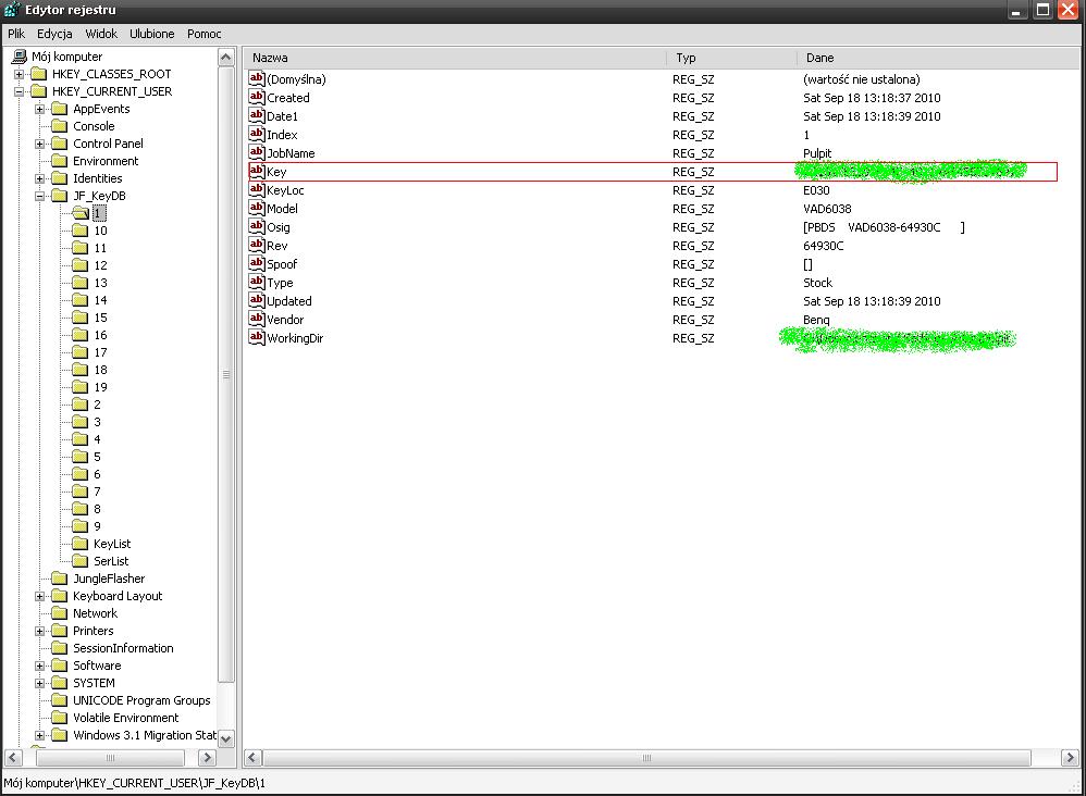

    Witam, Chciałem sam wgrać sobie ixtreme lt+ do liteona v1, i zapomniałem zapisać klucz, dvd.key. Zaznaczę że nigdzie go nie posiadam, przerabiałem JungleFlasherem, zacząłem przerabiać i było żeby wyłączyć zasilanie w napędzie, po tym komputer się zaciął i nie mogłem dokończyć tego procesu. Teraz za każdym razem kiedy podpinam napęd do komputera wtedy komputer się zacina. A w konsoli pokazuje się błąd e64. I pytanie mam takie, jest jeszcze szansa na wyciągnięcie klucza? czy już raczej się skasował i konsola do śmietnika. A jeżeli jest możliwość potrafi ktoś to zrobić, gdzieś się dowiedziałem żeby spróbować jeszcze Doshflashem, ale ja nie wiem jak to trzeba zrobić.

    1. Największa głupota to wgrywać firmware do 360tek z poziomu Windows - jungleflasher kocha się wieszać na Windowsie.
    2. Napędy nie padają przy odczycie firmware tylko przy zapisie (jak ten się nie uda). Więc raczej na 100% klucz do twojego napędu znajdziesz w rejestrze systemu windows (mało kto wie, że jungleflasher po udanym odczycie klucza napędu zapisuje go w rejestrze systemowym)
    3 Uruchom rejestr systemowy (start>uruchom>regedit) i wpisz w edycja>znajdź wyraz jungleflasher. Powinno znaleźć klucze dotyczące tego programu. W drzewie po lewej odszukaj folderu JF_KeyDB. Jego podfoldery (numerki) to kolejne zrobione konsole. Wybierz jeden z folderów i sprawdź po wybraniu informacje w prawej części okna. Powinieneś widzieć m.in. dane o napędzie i właśnie zagubiony klucz (key).
