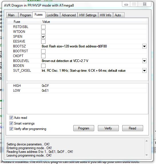

  • #10 9088461
    piotrva
    Witam ponownie!
    Kupiłem właśnie avr dragon i jestem bardzo zadowolony. Na razie walczę z HVPP i atmega8 i wykryłem, ze mi się zmieniły bajty sygnatury. Jak można naprawić ten problem wykorzystując ten programator?
  • #11 9090847
    LordBlick
    Jeśli ta sygnatura to nie jest zmieniona pozornie (miewam takie problemy - błąd komunikacji - na AVRDragon i podstawce ZIF-40 wlutowanej bezpośrednio w PCB. Jest to spowodowane bardzo wąskimi ścieżkami doprowadzającymi - konstruktorzy z Atmela się nie popisali...), to avrdude ma opcję -F. Aby wyeliminować błędy odczytu, należy podpiąć 100nF na zasilaniu, równolegle zaraz przy samym mikrokontrolerze. W przypadku ATmega8 w DIP28 są to piny 7 i 8. Najpewniejszym rozwiązaniem będzie jednak dorobienie zewnętrznych płytek już z kondensatorami i podstawkami. Ja osobiście stosuję patent jak na obrazku, a w płytkę wlutowuję dodatkowo podstawkę precyzyjną w charakterze złącza...
    Avr Dragon a procesory Xmega
  • #12 9090884
    piotrva
    To wiem, ale dziwnie się ta stara m8 zachowuje...
    W hvpp normalnie programuję fusy na poprawne, a mimo to przez spi się nie odzywa...
  • #13 9090915
    LordBlick
    Dokładnie się przyjrzyj fusebitom, może coś pominąłeś (RSTDISBL/SPIEN/CKSEL)... HVPP ma to do siebie, że zegar może być z kosmosu, /RESET i SPI wyłączone, a i tak zaprogramuje...
  • #14 9092358
    piotrva
    no przecież wiem, bo do tego jest hvpp :D
    sprawdzałem te ustawienia kilka razy i jest co następuje:
    CKSEL na wewnętrzny 8 MHz
    SPIEN załączony
    RSTDSBL wyłączony
    jeszcze raz go dziś wepnę do hvpp i zobaczymy co dalej, poza tym 3 mega2560 czekają w kolejce :D
    EDIT:
    screen z fusów mega8:
    później ustawiam ISP na 125kHz i Avr Studio wyrzuca błąd o komunikacji przez ISP. po zmianie procesora na nową mega8 wszystko działa poprawnie...
    Cóż, bilans dzisiejszej walki to 2/3 mega2560 uratowane
    1. uszkodzony podczas lutowania w profesjonalny sposób w serwisie GSM (sic!) - zaraz po wpięciu w płytkę testową się ugotował
    2. własnoręcznie zablokowany przez mnie (czyli ext-clock) - działa (no pomijając 4 ułamane podczas lutowania piny)
    3. też działa i to moje największe zaskoczenie!! procesor po lutowaniu i pierwszym podłączeniu ANI RAZU nie połączył się z programatorem ISP/JTAG i także uznałem go za uszkodzony podczas lutowania. A teraz hvpp pokazuje, że (nie wiedzieć czemu) też ma ext-clock... i bądź tu mądry...
    a mega8 dalej tak samo się zachowuje, więc nie wiem co go strzeliło, może jakieś wyładowanie elektrostatyczne z rąk czy coś. Ale i tak jestem bardzo zadowolony z wyników ;-)
    PS. co do podstawki ZIF to mam taką mini płytkę testową z m. in. podstawką ZIF 32 mix i sprawuje się świetnie nie tylko do programowania procesorów, ale do testowania innych układów też :D a teraz kupię sobie jeszcze ZIF 40 do wlutowania do avr dragona chyba
