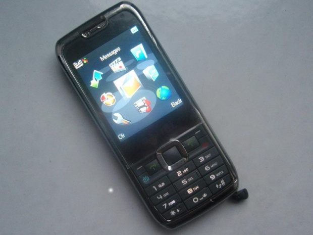

    Trafił sie chińczyk bez polskiego menu
    Telefon niby od polskiego dystrybutora, ale polaka nie ma
    Napewno nie jest to MTK. Podejzewam SPREADTRUM lub INFINEON
    Jednak ani ani to ani to mi box nie wykrywa.
    Krotko mowiac box mi tego nei widzi
    Czy to idzie po gniezdzie USB + L10C czy trzeba sie lutowac
    Czy ktos miał z tym stycznosc ?
    Pomocy !

    Dokładnie tak jak piszesz część Bareli B710 jest na procku SPREADTRUM , nie na MTK dlatego nie ma w nim PL menu . Jeśli chodzi o komunikację bez problemu można go skomunikować i nic nie trzeba lutować tylko musisz mieć SIPDERMANBOX Full z USB pinfinderem ( dodatkowo płatna opcja w Spiderze ) skoro ci nie wykrywa to prawdopodobnie masz wersję bez USB pinfindera. Co się zaś tyczy PL menu jest już zrobione :D

    Mam spidermana z pinfinderem USB
    Ale mam takowy problem.
    Wykrywa mi go na jednym z portow.
    Potem przy probie zgrania softu - READ prosi mnie o połącznie z portem USB
    Mam w zestawie kabelek do SPREAD ale po wlozeniu go do komputera nie widzi telefonu, a po wlozeniu do Spidermana (ma wejscei USB) zaczyna piszczec i tez nic z tego nie wychodzi
    Pierwszy raz mam do czynienei ze SPREAD stad moje laictwo
    Bede wdzieczny za pomoc

    Dzis udało mi sie połączyc i zdumpować oprogramowanie.
    Ale tak jak sie spodziewałem nie mam programu do eddycji i zmiany softu
    Jesli mozesz podaj czym edytowałes SPREAD w Barelu.
    Lub podeslij plik juz przetłumaczony.

    W Barelu b710 zastosowano procek SPREADTRUM 6600LM nieobsługiwany jak narazie przez żadne ogólnie dostępne China Edytory .
